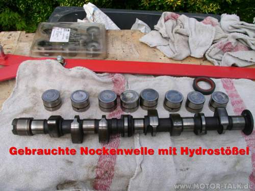

Da mußte ich die verschlissene Nockenwelle und Hydrostößel erneuern, war nur grob zur Ansicht.

Die Nockenwelle hab ich aus einem zerrupften Motor (Kopf war ab) Was das für einer war? Kann sein daß er aus einem Golf mit 1,4 60 Ps stammte. Grob verglichen, paßt, eingebaut und läuft seit über 20.000 Km. "Leistung" und Motorlauf normal, vorher lief er ja nur auf 3 Töpfen, wegen der Mulden und Löchern in den Hydrostößeln.
