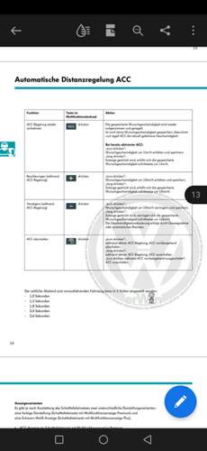

hat jemand eine Ahnung, welche Abstandsstufe, welchen Zeitabstand einhält ?
Stufe 1 = 1 Sekunde
Stufe 2 = ?
Stufe 3 = 1,8 Sekunden
Stufe 4 = ?
Stufe 5 = 3,6 Sekunden
Danke !
Grüße Marcel...
Seite 14.
PDF will grade nicht....
Ich habs mal übesetzt
Update: Fehler zum Mindestabstand korrigiert.

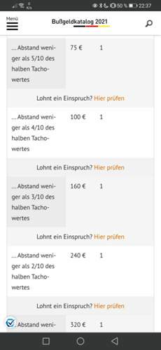

Deine Tabelle musst du anpassen, die ist fehlerhaft.
5/10 des "Halben" Tacho. Also die Hälfte der Hälfte, oder einfach gesagt 1/4 des Tachos.
Somit sind bei 100km/h nur >25m notwendig,
Bei 210km/h nur >52,5m notwendig.
danke und wo?
Siehe nochmal den ergänzten text über dein.
Somit kannste deine komplette Tabelle grün machen.
Der Abstand ist immer über der Bußgeld Grenze.
danke :-) Mist, da hätte ich mir die Farbe auch schenken können 😁
und ich hatte mich schon gewundert :-)
