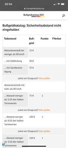

Das kann so nicht stimmen, die Sekundenregelung gilt laut Bußgeldkatalog und mehreren Fahrlehrern nur bis 80 km/h, danach ist eine Unterschreitung von 5/10 des Tachowerts in m bereits mit Bußgeld bewehrt.
Das ACC in meinem MJ 20 fährt mindestens in den Stufen 1-2 bei Autobahntempo viel zu dicht auf den Vordermann auf, bei richtig Tempo ist schon Stufe 3 grenzwertig.
.jpg
Wo steht bei Abstand bis 80 km/h etwas von Sekunden Regel?
Ich habe doch vorhin gepostet welchen Abstand man bei der 5/10 Regel haben muss bzw nicht unterschreiten darf und direkt daneben, welchen Abstand man mit 1s hat. Da ist der Abstand großer als 5/10 des halben Tachos, also 1/4 vom angezeigten Tacho Wert.
