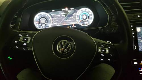

Wie groß wäre der Aufwand, wenn folgende Ausstattung vorhanden ist:
Front Assist, Line Assist, Discover Pro, Lenkrad siehe Foto unten.
Bei Erwin habe ich gerade die Fahrzeugindividuellen Informationen heruntergeladen. Falls hier weitere Informationen notwendig sind, gern Bescheid geben.
Danke für eure Unterstützung

Vorhandene Ausstattung:
Front Assist, Line Assist, Tempomat, Discover Pro, Lenkrad siehe Foto oben, 360° Kamera, volldigitales Tacho
uvm. weiß aber nicht, ob das alles relevant ist.
In den letzten Jahren ist viel passiert.
Kurz zusammengefasst:
Neuer Sensor, Komponentenschutzfreischaltung durch VW. Danach bei nem sehr fähigen Codierer, der Flashen kann, passende Firmware, Freischaltung und ggfs. Kalibrierung durchführen.
Neue Lenkradtasten. Fertig.
Das Prinzip ist für alle Derivate, also Golf 7, Octavia, Superb, Leon usw. Gleich.
