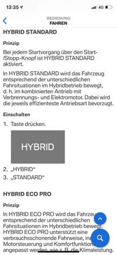

Wie hast du im Hybrid die Lenkung auf Sport eingestellt?
Im Hybrid Modus gibt es Hybrid Standard und Hybrid Eco Pro, da kann man aber soweit ich weiß nur die Komfortfunktionen einstellen:

@Rnldbmw schrieb am 28. August 2020 um 10:48:41 Uhr:
Dann hat man aber den Unterschied, dass bei Sport der Motor immer an ist und bei Hybrid nicht.
Ist das denn auch der Fall (Verbrenner immer an), wenn ich bei 'Sport Individual' sowohl Motor als auch Getriebe auf Comfort stelle? 😕
@devrys schrieb am 2. September 2020 um 16:10:18 Uhr:
Mittlerweile kann ich die Frage selbst beantworten 😁
Ich habe in Sport Individual Fahrwerk und Lenkung auf 'Sport' sowie Motor und Getriebe auf 'Comfort', der Verbrenner ist dann
aus
