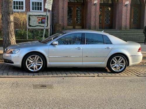

Hallo
Mein dicker ist ca 4cm tiefer per koppelstangen.
Dazu fahr ich 20 zoll.
Wie bewegt ihr euer Fahrzeug auf der BAB?
Bei hohen Geschwindigkeiten empfinde ich das schon echt unangenehm zum fahren.
Dann sieht man hier ja viele die viel tiefer fahren als ich,
Fahrt ihr keine 200 mehr, oder wie handhabt ihr das ?
Gruß eisi
Ps: das ganze blabla übers tieferlegen bitte sparen, bitte nur auf meine Frage antworten.
Für standpauken hab ich ne Mutti ??
