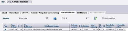

Themenstarteram 21. November 2014 um 13:55
das ist mein update
Sniptoolplusimg
@Astat1612 schrieb am 21. November 2014 um 13:17:03 Uhr:
Seit heute habe ich das Getriebeupdate drauf. "Brubbeln" ist definitiv WEG! Jetzt hilft wohl nur noch das nachträgliche Motorupdate. Ansonsten weiß ich auch keine Lösung. Vor dem Werkstadtbesuch war es zu 100% noch da und folglich sehr viel deutlicher vernehmbar. Mist!
Wurde bei dir nur das DCT-Getriebe Update gemacht ? Falls ja liegt es wohl wirklich daran das dies nicht mit der älteren Motorsoftware Harmoniert. Ich habe Diesbezüglich bei Daimler Reklamiert und warte zurzeit auf eine Rückantwort. Zugleich habe ich am Dienstag wieder ein Termin in einer anderen Niederlassung und werde da meine Probleme schildern.
