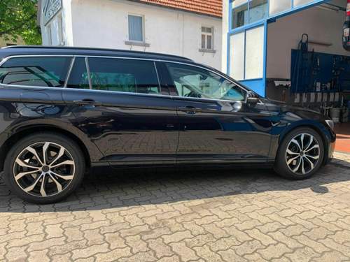

Hallo Zusammen, bin neu hier und hätte gleich mal eine Frage.
Habe mir für meinen Passat 2016, 2,0Tdi, 150PS das Eibach Pro Kit (30-35/25mm) bestellt und heute von der Werkstatt meines Vertrauens einbauen lassen.
Vorne sitzen die Räder (8×18 ET39, 235/45) super in den Radkästen. Hinten ist er aber nicht tiefer gekommen, hat jetzt also nen richtig fiesen Keil. Gefällt mir garnicht.
Habe das inzwischen reklamiert und warte noch auf Antwort. Die Angaben auf den Federn stimmen mit denen in der ABE überein.
Hatte sowas hier schonmal jemand?
Gruß Daniel

Krass, da kann ja was nicht stimmen, sieht fast aus als ob sie nur vorne die Federn getauscht haben. Hast du die richtigen Federn bestellt?
Das war auch mein erster Gedanke. Dem ist aber nicht so.
Der Werkstattmeister (Kumpel von mir) meinte die hinteren Federn des Pro Kits wären exakt gleich lang wie die Originalen, aber mit dickerer "Drahtstärke". Er geht davon aus das hier die falschen Federn mit der (fälschlich aufgedruckten) richtigen Bezifferung verschickt wurden. Mit dem Shop (darf man hier schreiben von wem ich das Kit habe) habe ich deswegen schon Kontakt aufgenommen. Die setzen sich mit Eibach in Verbindung und wollen das klären, bzw. Ersatz schicken.
Werde jetzt aber wohl erstmal wieder auf die original Federn zurück bauen lassen müssen, weil Altagsauto.
Edit: sind die richtigen Federn. Für den Passat gibt es (ausser Alltrack) für die Hinterachse nur eine Feder, bis 1250kg.

Ok, dann lag der Kollege in der Werkstatt mit seiner Vermutung wohl nicht wirklich falsch (siehe meine Antwort an Johnny Ramone). Danke dir.
Hinten sollte die 11-15-007-04-HA verbaut sein. Bis 1220kg, nicht 1250kg.
@johnny ramone schrieb am 19. Juli 2021 um 19:52:34 Uhr:
Die Nr. passt, steht auch auf den Federn so drauf. Bis 1220kg nach Fahrzeugschein. Die Federn sind in der ABE bis 1250kg angegeben.
@Lemmy schrieb am 19. Juli 2021 um 20:12:43 Uhr:
Ja die Federkennzeichnung mit 11-15-007-04-HA (bzw. Zuordnung) ist richtig und der Passat Variant kommt mit dieser Feder auf mind. -30 mm (teilweise bis -40 mm). Würde hier eher mal prüfen ob nicht die Transportsicherung (am Stoßdämpfer unterhalb des Puffers) noch verbaut ist. Falsche Feder ist eher selten, vergessene Transportsicherung kommt häufig vor.
