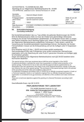

Ist das Pro Kit nicht für alle eintragungsfrei, solange man Original Felgen/Bereifung fährt?
Leider nicht.
https://www.eibachfedern.de/...usine-B8-3G-2014--E10-85-041-04-22.html
@StaxxDax schrieb am 13. März 2021 um 23:23:20 Uhr:
Leider nicht.
Wenn man das Gutachten durchliest, muss man es nicht.
Oder ich lese es falsch.
Nein, auch mit Gutachten etc. muss das eingetragen werden. Bei meinem Golf 7 habe ich damals fast keinen TÜV bekommen, weil das ProKit nicht eingetragen war. Wurde dann zum Glück gleich gemacht.
Bei meinem alten A6 war das damals auch noch anders. Da musste ich die H&R nicht eintragen lassen.
@Alwin83 schrieb am 14. März 2021 um 06:48:42 Uhr:
Mit Gutachten ja. Bei mir steht „allgemeine Betriebserlaubnis (ABE)“ eintragungsfrei. Komisch das dein Pro Kit eingetragen werden muss.
Das steht überall drin. So stand es auch beim Golf drin. Auch mit ABE musst du es definitiv eintragen lassen.
Ich wusste das auch nicht. Das hat mir das Tuningunternehmen so mitgeteilt als ich mal angefragt habe, was es komplett kostet.

Für den reinen Einbau von Fahrwerksfedern in den Passat B8 verlangen alle Fachwerkstätten ab 200,- EUR, Vermessung und Einstellung der Achsgeometrie beginnt bei rund 90,- EUR, Überprüfung und Einstellung der Assistenzsysteme beginnt bei 160,- EUR, somit legt man durchschnittlich mindestens 450,- EUR für den fachgerechten Einbau aus. Mit dem fachgerechten Einbau über eine autorisierte Werkstätte kommt man auch in den Genuss der Eintragungsfreiheit (ABE bei Eibach Pro Kit), sofern alle sonstigen Fahrwerksrelevanten Bauteile und Räder der Serie entsprechen. Habe aber auch schon Einbaurechnungen mit 700,- EUR gesehen.
