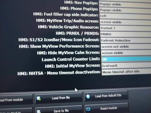

Wo ist die Einstellung die auf den Bildern ist zu finden?
Mir ist zusätzlich aufgefallen das di im Bild etwas von launch control steht!?
Kann man das für die Fahrzeuge frei schalten?
die ist im IPC zu finden. Über Ucds eventuell zu programmieren . Launchcontrol weis ich noch nicht ob es im IPC reicht. Denke da muss noch im TCM und BCM was eingestellt werden.
Über Forscan kann ichs nicht codieren. Es steht zwar Klartext da, bricht aber ab sobald man es schreiben möchte.
@CK3 schrieb am 10. Mai 2019 um 20:23:35 Uhr:
Dieses hier. 🙂
Ist die My View Ansicht.
Hat die Anzeige der ST-Line oder nur der ST?
Wäre super falls ein Besitzer das IPC Modul auslesen könnte und die Informationen hier teilen würde. Dann könnte man nachschauen ob wir das auf den Nicht-ST Versionen auch angezeigt bekommen könnten.
FORScan starten - IPC As-Built auswählen - Modul auslesen und Save all drücke und die Datei teilen.

Das Fahrzeug aus dem Bild ist ein ST-Line aus Spanien.

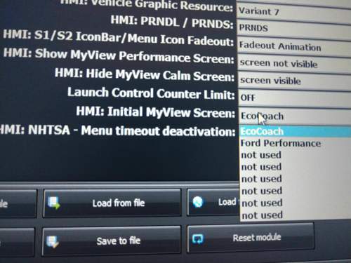

Man kann es "einfach" konfigurieren, aber Forscan macht da Software - mäßig nicht mit und bricht immer ab. Bei dem Spanier hat es allerdings funktioniert.
Welche Werte müssen geändert werden?
Müsste eine IPC konfig mit forscan haben. Dann kann ich die mit Ucds anpassen und dann können wir sehen, welche pids geändert wurden.

Funktioniert mit dem neusten Forscan Update. 🙂
@CK3 schrieb am 24. Mai 2019 um 12:10:05 Uhr:
