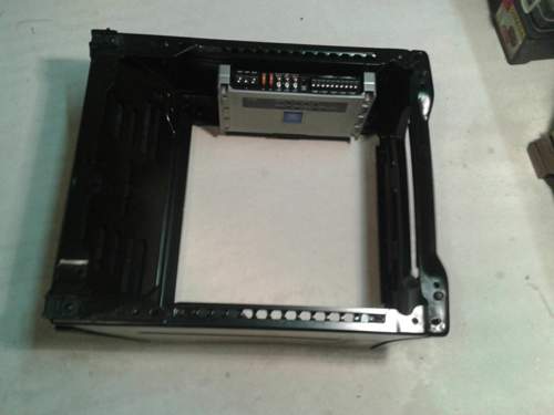

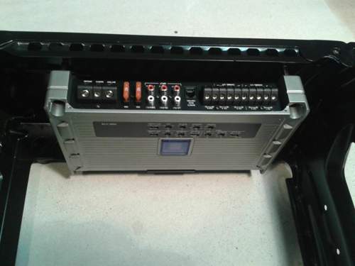

Hi Lärmbegeisterte,
jetzt gibt es kein Zurück mehr. Habe heute fast alle Verkleidungen im Fahrerhaus und den Beifahrersitz abgebaut. Unter dem Armaturenbrett, beide B-Säulen damit man die Trittstufe zum Fahrgastraum abkriegt. Dafür mußan auch die Schiebetürstufen zumindest teilweise abbauen. Eigentlich geht das meiste ganz gut. Nur ein paar Rastnasen mußten dran glauben. Unverständlich, warum sie es zu 90% vorbildlich mit reversiblen Verbindungen machen und an einigen Stellen doch wieder Plastiknasen verwenden, die dann z.T auch prompt abbrechen. Besonders heimtückisch sind Widerhaken an der Mittelteilen der B-Säulen.....
Na egal, jetzt komme ich gut unter den Teppichen durch. Die Endstufe paßt perfekt hochkant an die Seitenwand des Sitzsockels. Wenn man bedenkt, daß das kleine Teil in Summe auch bis zu 500W von sich gibt. Mal sehen, wie heiß sie im Betrieb wird. Ggfs. setz ich noch 'n Kühlblech drunter. Ruhestrom liegt übrigens um 1,7 A (außer Saft nix angeschlossen).
Na morgen geht's weiter mit Kabel-ziehen.

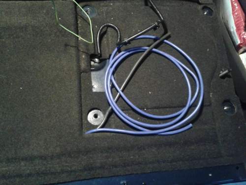

Hi Ruhestörer 🙂,

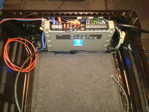

so, Kabel liegen. Morgen noch die Subwoofer-Leitungen, dann können die meisten Verkleidungen wieder dran und ich kann endlich die Endstufe anschließen. Bin ick neujierich ob ick jespannt bin 😁.

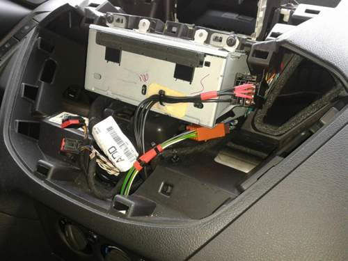

Den Radioanschlußadapter habe ich schonmal ausprobiert (den Einschleifweg testweise direkt zusammengesteckt), damit ich keine böse Überraschung erlebe. Hat auf Anhieb funktioniert.
Radio und Bedienteil kann man übrigens gefahrlos unter Saft ab- und wieder dranstecken. Nichtmal die Uhr mußte ich neu stellen.
@bissst79:
leider habe ich den Antennenanschluß nicht abbekommen. Ich habe eine Weile probiert und es dann aus Angst, etwas kaputt zu machen, gelassen. Ist ein mir vollkommen unbekanntes System (1. Foto). Leider ist das Koax-Kabel auch sehr kurz, dadurch kann man das Radio nicht allzu weit rausziehen.

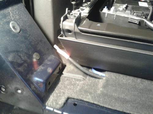

Die dicken Stromkabel der Endstufe (16qmm wegen 60A Absicherung) lassen sich ganz einfach hinter den Vordersitzen unter dem Teppich verlegen. Da gibt es eine Art Kabelkanal. Zwei Löcher im Teppich und die Kabel kommen an der richtigen Stelle raus (2. u. 3. Foto). + Kabel (schw. mit rot überschrumpftem Kabelschuh) geht an den Kundenanschlußpunkt, Massekabel (blau.) direkt an die Batterie (also morgen 🙂).
Audiokabel liessen sich einfacher verlegen, als gedacht. Unter dem Teppich zwischen den Sitzen ist jede Menge Platz. Der Teppich hat unten dick Schaumstoff dran. Vom Radio kommt man bei abgebautem Bedienteil problemlos nach unten (4. Foto). Man muß nur an den Blechteilen einige unentgratete Kannten abkleben.
Wo ich schonmal dabei war, habe ich gleich noch ein AC-Kabel vom Beifahrersitzgestell in den Raum hinter dem rechten Flaschenhalter und ein 2,5qmm-DC-Kabel zur 2. Batterie gelegt. Ich denke, ich baue mir demnächst wieder ein Ladegerät ein.
Übrigens halte ich es für ziemlich übertrieben, die Teppiche rauszunehmen und im Fahrerhaus noch zusätzlich mit diesem schweren Dämmmaterial zu arbeiten (Foto an CBs Beitrag weiter oben).
Es gibt keine größeren Flächen aus dünnem Blech und außerdem ist sogar noch vom Hersteller Dämmung drauf. Die Teppiche tun ein übriges.
Dazu müßte man den Fahrersitz ausbauen und das ist mir wegen der Batterien deutlich zu aufwendig.
So bis morjen, hoffentlich mit Klangbeispiel, wenn ich das Chaos auf dem letzten Bild entwirrt habe 🙂

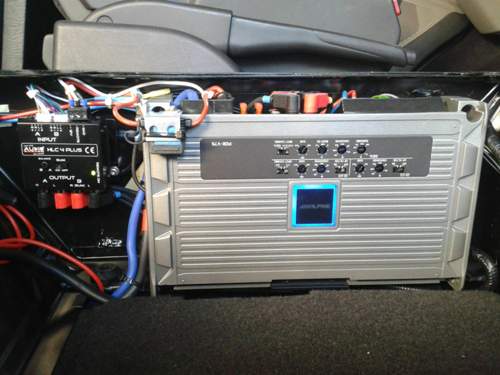

?Hi Freunde der akustischen Nachbarschaftshilfe 🙂
es ist vollbracht, Endstufe ist drin und funktioniert auf Anhieb. Nix verpolt.
Der Adapter oben am Radio hat gerade so reingepaßt. Speziell der ISO-Doppelverbinder ist recht sperrig. Ich habe ihn hochkant rechts ganz oben an die Seite des Radios geheftet. So geht das Bedienteil gerade noch so dran (1. Bild). Ansonsten geht wirklich alles problemlos.
Die Soundbegutachtung muß ich aber auf morgen verschieben, heute hat's nur noch für einen kurzen Rauchtest gereicht. Dauert doch alles länger als ich dachte...
Morgen noch den Sub richtig anschließen und die restlichen Verkleidungen anbauen.

Jetzt ist die Lösung zumindest elektrisch fast ausgereift. Habe den high low Adapter eingebaut und die Endstufe wird jetzt nur eingeschaltet, wenn auch Audibles anliegt. Verzögerung ca. 1s, was auch im Hinblick auf die Sprachsteuerung akzeptabel ist.
Zwei kleine Problemchen bleiben noch, die aber nicht unbedingt ins Gewicht fallen.
Erstens schaltet der Adapter erst ab Lautstärkestellung 4 (Balken) ein. Und bei Gain Endstufe auf min ist es zwar auch im Stand deutlich unter Zimmerlautstärke aber für "mit laufendem Radio einschlafen" ist es etwas zu laut. Da kann man mal sehen, wie laut 100mV an 4 Ohm sind. Leider kann man die Dämpfung des HLC4 plus nicht einstellen.
Zweitens schaltet der Adapter beim Öffnen einer Vordertür die Endstufe kurz ein. Vermutlich, weil die Radioendstufenausgänge beim PowerOn kurz "wackeln" - also elektrisch 🙂.
Ich denke, das zweite "Problemchen" werde ich durch einen simplen Schalter in der 12V- oder der Remote-Leitung für extrem kalte Winternächte bzw. den morgendlichen Kaltstart danach lösen.
