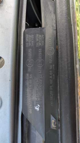

Außerdem hab ich mir aus Neugier mal die LED-Scheinwerfer (ohne Matrix) angeschaut, weil ich immernoch der Meinung bin, dass die nicht sonderlich viel Power haben. Ergebnis: Scheint wirklich so zu sein.
Die Teile haben eine Referenzzahl von nur 20 (siehe Bild). Zum Vergleich auch ein Bild vom Scheinwerfer meines alten Toyota RAV4 (2. Generation, Modelljahr 2005, H4-Hauptscheinwerfer) mit einer Referenzzahl von mindestens 17,5 - also mit Halogen schon sehr nah dran.
Zum weiteren Vergleich: Mein alter Volvo XC90-I hatte mit seinen Bi-Xenon-Scheinwerfern (Basis, keine mit adaptivem Kurvenlicht) eine Referenzzahl von 37,5 pro Scheinwerfer. Also quasi 1x Toyota H4 + 1x Transit LED zusammen.
Für weitere Info's gibt's *hier* eine PDF von Fk-Söhnchen mit ner Erklärung wie die aufgeschlüsselt ist.
Falls Interesse besteht, kann ich auch gerne zum Vergleich mal schauen, was unsere Transit's mit Halogenscheinwerfern für eine Referenzzahl haben, bzw. noch andere Fahrzeuge zum Vergleich heranziehen.
Ref-toyota
Ref-ford
LED ist oftmals bewusst leistungsschwächer als Xeon um keine aut. Leuchtweitenregulierung einbauen zu müssen (Fehleranfällig und teuer).
Aber die Power ist nicht alles. Die Effizienz ist doch viel wichtiger und da hat sich in den letzten Jahren viel getan.
Daher bitte immer LED mit LED vergleichen.
Die Referenzzahl gibt als Kenngröße die Lichtstärke unabhängig von der Erzeugungsquelle an.
Bei einer Referenzzahl von bspw. 100 (dem gesetzlichen Maximum) entspricht das 430.000 Candela (1 Candela = 1 Haushaltskerze) - vollkommen egal ob die Lichtstärke durch Halogen, LED, Xenon, etc. erzeugt wird.
Wo ich bei Dir bin: Effizienz.
Meine Lightbar hat mit 200W "nur" eine Referenzzahl von 45. Und ich würde darauf wetten, dass die LED's im Transit definitiv weniger ziehen wie 100W pro Scheinwerfer. Sie erreichen also mit weniger Leistung eine bessere Lichtstärke verglichen mit bspw. meiner Lightbar. Genauso wäre es mit Halogen... Selbst für die 17,5 vom Toyota wird vmtl. mehr elektrische Leistung benötigt werden.

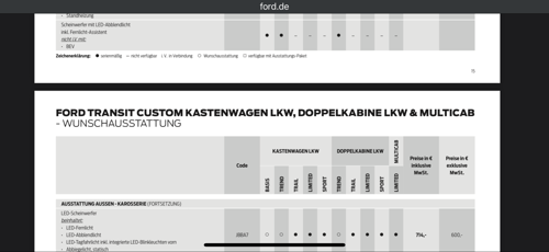

Ich hab jetzt in der Preisliste nachgesehen, in D hab ich jetzt keinen Transit mit Halogen Abblendlicht gesehen.
Da sind die LED dabei in Basis und Trend, die drüber haben LED Abblendlicht und LED Fernlicht. Wo gibt es denn welche mit Halogen?
Ich hab mich das letztens schon gefragt, weil mir einer entgegengekommen ist. Oder gibt es Halogen Tagfahrlicht mit LED Abblendlicht? Das wäre ja tatsächlich absurd!
Um welches Model handelt es sich bei dir ?
Ich bin mit meinem Nachts noch nicht gefahren, fand aber die Eindrücke damals hier nicht sooo schlecht
https://youtu.be/oznZLs1qr90?si=2v82NBe6dMen7mcg
Hab mich eben für die eSchiebetür entschieden, obwohl ich großer Matrix LED Fan bin (komme vom aktuellen Passat)
VG
Trend = Tourneo Custom, schau mal in die Preisliste des Transit Custom (Nutzfahrzeug), Basisausstattung.
Hab ich ja gemacht
Die Basis beim Transit Custom MK2 hat serienmässig keine LED-Scheinwerfer. Ich habe auch etliche Wagen mit Halogen-Licht gesehen.
Die Steigerung vom LED ist dann Matrix-LED.
