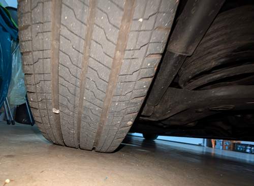

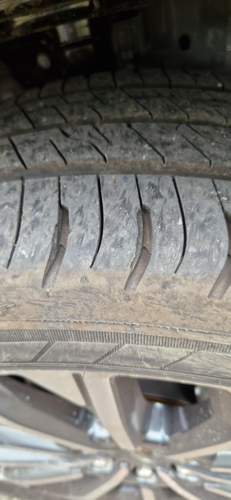

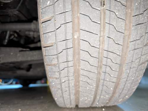

[quote][i]@hendrykl [url=/forum/aktion/PostJump.html?postId=72278076]schrieb am 2. Juli 2025 um 9:10[/url]:[/i] So, genau einen Monat nach der Schadensmeldung habe ich jetzt endlich neue Reifen drauf. Das V160Max-Update wurde bei der Gelegenheit übrigens nicht mitgemacht. Der Rückruf ist nach wie vor offen. Anbei noch nen paar "Abschiedsbilder", wie die Reifen am Ende ausgeschaut haben. In dem Monat nur 110km gefahren, trotzdem erheblich verschlechtert und der Schaden nimmer nur in der Mitte, sondern fast über die ganze Breite. Spur und Sturz wurden (angeblich) kontrolliert und sind in Ordnung,[/quote] Hallo an die Runde, bei meinen Reifen selbe Sorte aber Dot 08/25 zeichnet sich ein ähnliches Fehlerbild es ist mir schon bei 200km aufgefallen. Nun habe ich Fotos bei 800km gemacht.

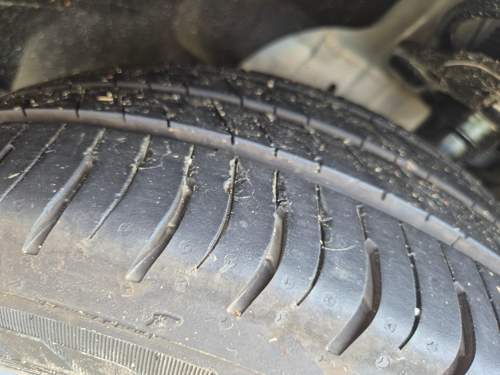

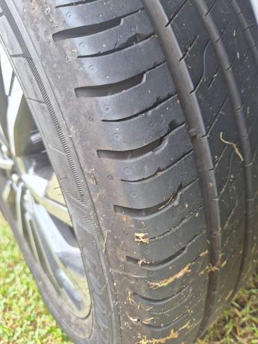

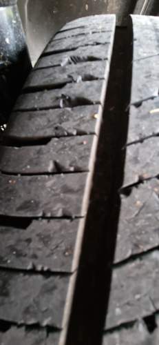

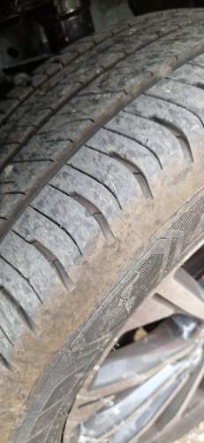

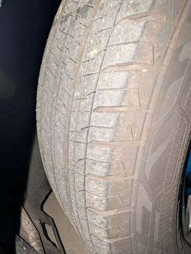

1000078941
1000078942
1000078946
Also Original serien 17" mit Eibach Federn sehen nach 7tkm noch gut aus. Normal ist das definitiv nicht. Sieht auch aus wie alte Reifen die "ausgegast" oder chemisch behandelt wurden.
Habt ihr irgendwelche komischen Felgenputzmittel?

Meine Reifen wurden ja vor 2 Wochen wegen dem Schaden gewechselt und die neuen haben jetzt etwa 700km auf der Uhr. Ich habe aber auch schon wieder eine Stelle gefunden, wo ein ganz winziges Stück fehlt. Werde weiter beobachten, ob sich das weiter verschlimmert.
@golfgtitdi schrieb am 15. Juli 2025 um 13:49:52 Uhr:
Nein das Fahrzeug wurde nur bei der Übergabe vom Händler gewaschen. Und eine Unterbodenversiegelung soll erst noch gemacht werden. Also ein kontakt mit irgend welchen Mitteln ist auszuschließen.
Wie werden die Fahrzeuge denn von der Türkei hierher transportiert? Vlt. Bekommen die Reifen die Risse bei der Verladung da es auch nur bei den vorne so ist.
Zitat:@SoomaX schrieb am 16. Juli 2025 um 08:19:19 Uhr
Bei den Neuen die du jetzt hast kann das mit dem Transport nicht viel zu tun haben…
Vielleicht ist der Herstellungs-Prozess einer ganzen Serie dieses Reifen nicht in Ordnung …
darf ich fragen ob ich vielleicht des öfteren schnell unterwes seit? > 160km/h ?
- Reifendruck ist welcher drin?
- Haben die Neuen Reifen das selbe DOT? (es sind die gleichen Reifen, kein anderer HErsteller, etc, direkt bei Ford gekauft?)
Also nach den Bildern habe ich mir meine Reifen auch mal angeschaut. Gefahren bin ich ca 850km bisher, aber bei mir auch teils schon deutlich erkennbar.
@golfgtitdi schneller als 160 wäre ich gern aber mim PHEV leider nicht mehr möglich...
Hersteller sollte der selbe sein und sind auch die werksmässigen 19 Zoll Sommerreifen. DOT war glaube ich 08/25 aber schaue ich nochmal nach später und korigiere es ggf.
ReifenDruck vorne 350 und Hinten 375, seit Abholung nicht verändert.

Krass, hat sich vielleicht schonmal einer die Mühe gemacht und den Reifenhersteller direkt angeschrieben bzw angerufen. Wenn alleine hier im Forum schon ein paar Leute betroffen sind, wird's global einiges mehr sein.
Ich bin eigentlich nie über 160km/h unterwegs. Bis zum Zeitpunkt des Reifenwechsels war das Fahrzeug nie außerhalb von AT gewesen und nur in Ausnahmefällen kurzzeitig mit über 140km/h unterwegs.
Reifendruck habe ich nicht mehr im Kopf, ist aber auch seit Übergabe unverändert gewesen.
Den Reifenhersteller habe ich per Mail angeschrieben, aber null Reaktion erhalten. Vielleicht mag es ja auch wer anderer versuchen. Meine neuen Reifen, die ich jetzt drauf habe sind vom Baudatum her älter als jene, mit denen das Fahrzeug ausgeliefert wurde.
Sowohl der erste Satz Reifen (mit den das Fahrzeug ausgeliefert wurde) als auch der neue Satz Reifen (Gewährleistungstausch durch Autohaus) kamen von Ford und wurden nicht selber beschafft.
Bei den neuen Reifen (jetzt 1.000km runter) ist halt schon wieder nen Stück eingerissen. Hoffe die überstehen den Urlaub.
