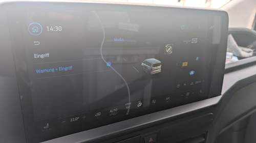

Zum RBA:
Siehe Bild im Anhang. Ich habe keine Möglichkeit den dauerhaft zu deaktivieren, nur für eine Fahrt. Genauso wenig lässt sich der Spurhalte-Assistent auf "Nur Warnung" einstellen. Andere Software-Version?

Hier noch die Optionen vom Spurhalte-Assistent. Es gibt keine Option für "nur Warnen". Und selbst auf Intensität "Niedrig" rupft der ziemlich am Lenkrad.
Auf den oftmals schmalen Straßen in unserer Gegend (Westerwald) ist das teilweise echt übel. Ähnlich auf schmalen Spuren in Autobahnbaustellen.
Daher ist die erste Bedienung beim Start: Abschalten.
