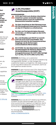

@lexy528i schrieb am 17. Februar 2025 um 17:21:41 Uhr:
Hat man den 2. Punkt dann auch wenn man nur die beiden H7 konfiguriert hat. ?
Lese da nix von.
Auf Seite 122 steht dass ccp2 mit Doppelbatterie angeboten wird, also auch mit H7 Doppelbatterie . Auf Seite 124 steht's nochmal, siehe anbei.
Bei mir ist ccp2 vorhanden, habe H8 Doppelbatterie bestellt.
Ccp2

@kestndoafa schrieb am 17. Februar 2025 um 18:07:37 Uhr:
Lese da nix von.

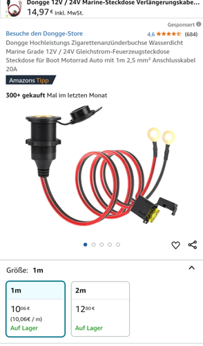

Also nochmal für mich als Dulli:
Für dauerhafte Bestromung zum Beispiel für eine Kühlbox muss es über das diesen "Anschluss" laufen?
Wenn du die Kühlbox nicht nur während der Fahrt nutzen möchtest, dann ja. Der Anschluss ist leicht zugänglich, Fahrersitz ganz nach vorne und oben stellen, dann kommt man an den Deckel, direkt darunter sind die Anschlussbolzen.
Verwenden kann man eine Steckdose wie Foto anbei.
Der Vollständigkeit halber sei noch gesagt, dass der PHEV die 12V Batterie auch im Stillstand aus der Hochvoltbatterie laden sollte, und die Doppelbatterie somit gar nicht benötigt würde. Ich bin aber nicht sicher wie zuverlässig und bis zu welchem Ladestand der Hochvoltbatterie das funktioniert.
Und wegen fehlendem ccp2 Anschluss hätte man dann nur die möglichkeit über CCP1, der ja keinen Lastabwurf hat, dann steht man am Ende mit leerer 12V Batterie da, das war mir zu riskant wegen der paar hundert Euro.
12v steckdose

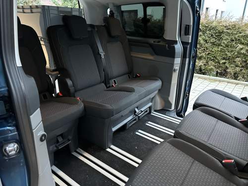

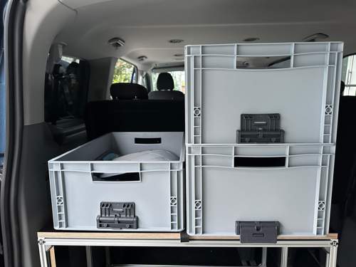

Hier ein paar Bilder zur Kofferraumgröße des L1 für alle Eurobox-Anhänger: Wenn man die Rücksitzbank 20cm vorschiebt (siehe Bild 1) bekommt man auf der ganzen Höhe die 60cm tiefen Kisten rein (siehe Bild 2). Platz im Fond ist noch genug für 6 Personen (siehe Bild 3)… ich finde es wirkt auf dem Bild enger, wie es wirklich ist. Für Kinder gar kein Problem. Zum Verzurren der Kisten habe ich ein Gestell mit den Schienen verschraubt, dass die gleiche Höhe wie die umgeklappten Sitze hat (Bettfunktion). Davon hab ich auch noch ein zweites für mehr Stauraum, wenn wir im Urlaub hinten nur 4 Sitzplätze brauchen (siehe Bild 4). Rechts daneben passen natürlich auch noch 2 Kisten (siehe Bild 5).

@MartinTC24 schrieb am 17. Februar 2025 um 21:39:22 Uhr:
Hier ein paar Bilder zur Kofferraumgröße des L1 für alle Eurobox-Anhänger ...
Prima Bilder.
So ähnlich stelle ich mir den Ausbau später auch vor, mit Alu Profilen.
(Bisher ist mein künftiger TC aber noch nicht einmal bestellt 😉 )
Das mit den zwei Gestellen hintereinander macht das sehr modular für verschiedene Bestuhlungen.
Meine Planung geht da bisher eher in Richtung eines einzelnen langen Moduls (ohne 3. Sitzreihe) mit großem Schwerlastauszug für Euroboxen auf den zwei linken Plätzen und rechts davon Platz für Klappfahrradgarage/Kühlbox/PortaPotti je nach Bedarf.
Gut zu wissen, dass die Euroboxen noch hinter die 3. Reihe passen können. ggf. werde ich mir dann noch so ein Gestell nach Deiner Bauart für Alltagsfahrten mit voller Bestuhlung bauen.
