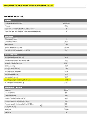

Wer von euch hat den Schicken denn mit Allrad und elektrisch schwenkbarer AHK bestellt? Wirkt sich das auf die Anhängelast aus? Hat da jemand ne zuverlässige Quelle? Meinen Händler wollte ich dazu morgen auch mal befragen, ob er da was drüber weis 🙂
Einen wunderschönen Sonntag wünsch ich euch.
Bestellt nicht, aber lt. Angebot 2400 kg Anhängelast. Dürfte lt. Liste bei allen Allrad Varianten gleich sein.

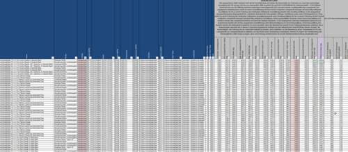

@Gio_aus_IT schrieb am 1. Juni 2024 um 08:44:16 Uhr:
New doc from https://tourneocustom.fordpresskits.com/?p=introduction
Gio
...was ich seltsam find, die Drehmomentangabe mit 209Nm,
das wäre ja nur der Benziner? Die Systemleistung setzt sich ja aus Benziner + EDrive also laut Preisliste, 205 + 320 Nm zusammen...

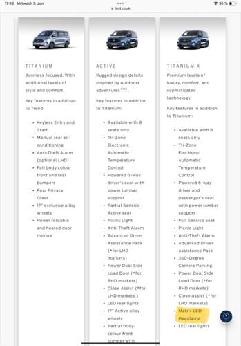

Ich möchte das Thema Matrix-LED-Licht nochmal aufgreifen.
Auf der britischen Ford Homepage ( https://www.ford.co.uk/cars/new-tourneo-custom ) bin ich über die Serienausstattung des Titanium X gestolpert und fand dort den Auflistungspunkt Matrix-LED. Gibt es mittlerweile neue Informationen?
In der GB-Preisliste steht nach wie vor: "Matrix LED Headlamp with Glare Free High Beam - From Bundle 2 Wave 3 Late 2024". Alle aktuell bestellten bzw. bestellbaren Fahrzeuge sind noch Wave 1 bzw Wave 2, also ohne Matrix LED!
Bedeutet aber auch es ist Serienausstattung beim Titanium -X zumindest in GB, also wer dort bestellt hat und sein Auto erst in wave 3 gebaut wird, wird diese sehr wahrscheinlich drin haben. Weil die bauen sicher keine 2 unterschiedlichen Titanium -X zur gleichen Zeit, bei denen die Serienausstattung unterschiedlich ist
