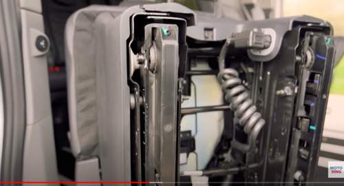

Passt der Sitz aus Reihe 2 auch in Reihe 3? Dann wäre das Problem mit den Gurten und Begrenzung nach vorne ja behoben?
Das habe ich allerdings nicht ausprobiert, wie du ja sagst würde das nur Sinn machen mit längerer Schiene und einem zusätzlichen Sitz mit Integralgurt für ganz hinten. Es ist halt eine Reihe von Anschlägen etc. in der Schiene integriert, aber nicht unmöglich dass es trotzdem geht. Wenn du es schaffst zusätzliches Schienenmaterial zu besorgen und einzubauen, denke ich nicht dass es dann die größte Hürde ist das so umzubauen dass die mittleren Sitze auch ganz hinten funktionieren ;-)
Wie das rechtlich ist ausschaut ist sicherlich ein anderes Thema. Der Hersteller hat die Schienen im hinteren Bereich nicht darauf getestet dass hier die zusätzlichen Kräfte durch den Sicherheitsgurt eingeleitet werden (was jetzt nicht heißt dass es nicht funktioniert oder die Schiene das nicht halten würden). Auf jeden Fall dürfte das ein nicht unwesentlicher Umbau am Fahrzeug sein. Wird im Normalbetrieb sicher niemandem Auffallen, im Fall der Fälle (bei einem schwerwiegenden Unfall mit verletzten Insassen) wär mir das zu heiß.
Ka, ob sich in dern Schienen nicht irgendwelche Kontakte befinden. Denn die Sitze kommunizieren ja auch mit dem Auto. Daher darf jeder Sitz auch nur an seiner Position eingebaut sein und man kann sitze auch nicht zwischen Fahrzeugen wechseln. Die müssen dann extra vom Techniker "angelernt" werden. Sonst funktionier die Insassenerkennung und die Gurtwarnung nicht mehr. Und ohne Insassenerkennung auch keine Airbagauslösung an der entsprechenden Stelle. Mit Schienenverlängerungen und Sitzumbauten kann man sich ziemlich was eintreten denke ich.
Hm, ja das stimmt. Muss ich mal mal anschauen wenn er dann da ist. Dann sieht man weiter ob's gehen könnte oder nicht.
