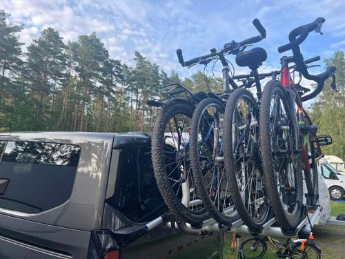

VW Heckträger passt. Heute angebaut. Ist tatsächlich die selbe Heckklappe VW Transporter 2025/Ford V710 an den Abschlüssen/Scharniere Ausschnitt Heckleuchten
Welchen meinst du jetzt? Den Thule Wanderway für theoretisch den T6?
Nein, den neuen Wanderway für New Transporter/Caravelle 2025 oder Ford V710.

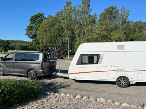

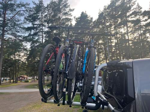

[quote][i]@arneol [url=/forum/aktion/PostJump.html?postId=72241665]schrieb am 27. Juni 2025 um 20:11[/url]:[/i] Nein, den neuen Wanderway für New Transporter/Caravelle 2025 oder Ford V710. Siehe hier. Dort hat jemand alles ganz toll mit Bildern und VW Teilen umgesetzt, obwohl hinter den VW Teilenummern auch Teile mit FOMOCO Aufdruck stecken. https://www.nuggetforum.de/forum/technik-ab-2024/95544-fahrradtraeger-fuer-heckklappe-2-fahrraeder-fuer-nugget-bj2025#323268[/quote] Cool, danke für die Infos. Dazu zwei Fragen: 1. Sind die zusätzlichen Dämpfer und Gasdruckfedern bereits im Paket mit dem Träger enthalten? 2. Falls Du Zeit hast: könntest Du mir bzw. uns etwas ausmessen, und zwar den Abstand von der Heckklappe zur äußersten Stelle des ausgeklappten/geöffnetem Fahrradträgers? Das ist als Wohnwagenfahrer relevant, da ich vor der Bestellung gerne sicherstellen möchte, dass ich Kurven fahren kann, ohne dass da was anstößt. Wenn dir langweilig ist, gerne auch noch die Höhe vom Boden zur ausgeklappten letzten Trägerschiene :)). Danke im Voraus!
Zitat:@hendrykl schrieb am 19. Juni 2025 um 20:06:41 Uhr:
Kann man mit einem beladenen Radträger eigentlich die Heckklape noch öffnen und halten die Gasdruckfedern überhaupt das Gewicht? Wenn man bei der Fahrt an irgendwas aus dem Kofferraum muss (und sei es der Hund) und muss jedes mal erst alle Räder abnehmen, stelle ich mir das schon recht mühsam vor.Was ist der Vorteil von den Heckklappenradträgern gegenüber einem für die Anhängerkupplung, der sich abklappen lässt?
Einziger Vorteil ist das die Anhängerkupplung frei bleibt…

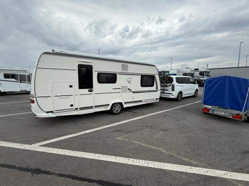

Bei uns elementar, da wir nen Wohnwagen dran hängen müssen und die Räder mitnehmen wollen. Und das Gewicht, aus Zuladunggründen auf dem Auto und nicht auf dem Wohnwagen haben sollten.
Es sind im Endeeffekt alles verschiedene Ersatzteilnummern. Der Träger. Dann das Montagezubehör mit den einzelnen Ersatzteilnummern siehe Nugget Forum. Und die Gasdruckfedern. Diese habe ich noch nicht montiert.
2. Abstand Heckklappe Träger, circa 88 cm.
3. Höhe letzte Fahrrad Schiene Boden circa 155 cm. Deutlich höher als beim T6, müsste für den Wohnwagen ja von Vorteil sein, da er nach oben hin einen Buckel macht.
