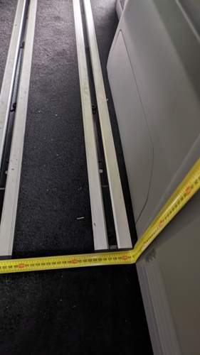

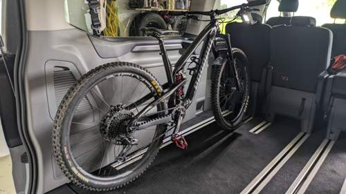

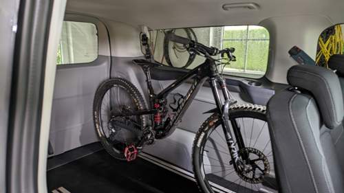

So, Probefahrt absolviert. War allerdings kein 170PS AWD sondern ein 136 PS AWD. Für die Landstraße sicherlich ausreichend motorisiert, Autobahn konnte ich nicht testen. Allerdings merkt man schon dass ab 120 km/h nicht mehr sonderlich viel Schub vorhanden ist - aus meiner Sicht sicherlich nicht die beste Motorisierung für deutsche Autobahnen ;-)
Ansonsten sehr angenehm zu Fahren, recht übersichtlich für so ein großes Auto.
Was mir bei der Bestuhlung hinten noch aufgefallen ist: Das war ein L2, die letzte Sitzreihe lässt sich mit aufgeklappter Rückenlehne nur begrenzt nach vor schieben (wurde hier schon mal irgendwo erwähnt bzw. vermutet), Das wird wegen der hinteren Gurte so begrenzt sein, die ja nicht in den Sitz integriert sind.
Man könnte die hintere Sitzreihe noch ca. 250 mm weiter nach vorne schieben und man hätte trotzdem in beiden Sitzreihen noch ausreichend Beinfreiheit. Somit bleiben von den 400mm Mehrlänge für den Gepäcktransport nur ca. 150 mm übrig, die der Gepäckraum bei Vollbesetzung länger als beim L1 ist (Ladelänge ca. 850mm, gemessen vom Sitz unten bis zur Heckklappe). Die Mehrlänge kommt so also hauptsächlich den Insassen zugute, um bei längeren Fahrten mehr Beinfreiheit zu haben. Auf dem Foto, wo man beide Sitzreihen sieht, ist die hintere Sitzreihe schon ganz vorne.
Wenn man die 3 Sitzreihe aber umklappt wenn sie nicht benötigt wird, kann sie ganz nach vorne geschoben werden, da profitiert man dann schon zu 100% von der Mehrlänge. Oder sie wird ganz herausgenommen, dann eröffnet sich hinter der 2. Sitzreihe eine Ladefläche von ca. 2 mal 1,3 metern (gemessen zwischen den Radkästen), hier haben dann auch Fahrräder der länge nach Platz.
Genau so will ich meine bikes transportieren, allerdings hab ich nen L1 bestellt, da müssen alle Sitze hinten raus … is aber kein Problem, Kinder sind schon ausgezogen 🙂
für die bikes will ich mir von motowippe.de das geeignete set holen
