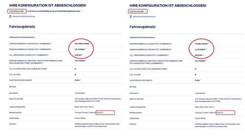

Bestätigen insoweit, das es darauf ankommt was in der EG-Bescheinigung als gewichtet kombinierter CO2-Wert steht (was dann auch in den Fahrzeugschein unter V.7 eingetragen wird). Solange da höchstens 50 g/km stehen, bekommst du noch die günstigere 0,5% Besteuerung.
Nun ist es seit 2025 so, dass die Hersteller den elektrischen Fahranteil UF (Utility Factor) nicht mehr selbst festlegen dürfen. Statt bisher 70% bis 85% elektronischem Fahranteil sind jetzt 50% festgeschrieben. Daraus ergibt sich dann ein höherer CO2-Wert als bisher.
Aktuell scheint es beim TC so zu sein, dass ab 2025 ein CO2-Wert von mindestens 92 g/km berechnet wird. Und wie früher auch schon: Je mehr (Sonder-) Ausstattung, je breiter die Felgen usw… je mehr Gewicht umso höher der CO2-Wert. Insofern wohl für die meisten Fahrzeuge ab 2025 zu hoch für die 0,5%-Besteuerung.
Für dich entscheidend ist der für dein Fahrzeug im CoC eingetragene, gewichtete WLTP-CO2-Wert.
Co? alt-neu
