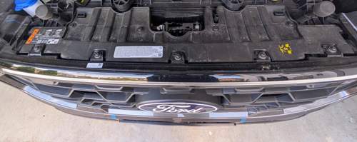

Ich habe bei mir nochmals geschaut. Musste vielleicht jemand schauen ob da mittlerweile was geändert wurde oder vielleicht auch nur am Titx.
Aber auf den ersten Blick, kann ich keinen Unterschied von meinem Sport zu den Bildern vom TitX erkennen
Bild #211607113
Ich war gerade bei Ford und konnte bei einem TitX nachschauen. Auch dieser Grill ist identisch wie meiner. Daher passt die LED Leiste so nicht mehr drauf.
Ich habe den mittleren Klick der LED Leiste entfernt. Die äußeren 4 passen und dann die 5 Schrauben. Hält bombenfest.
PHEV oder Diesel Grill?

PHEV bei mir und Diesel vor Ort bei Ford.
Wie siehts beim BEV aus? Vielleicht gabs ja ein Update un auch eine neue LED-Leiste. Wenn das jemand schauen kann, könnte man die Anleitung ja updaten.

Meiner wurde erst vor zwei Tage angemeldet. Gebaut am 17.05.2025. Aktuelles Model also.
