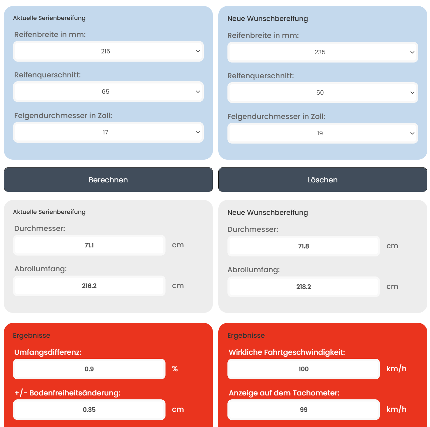

17" oder 19" - so viel macht das in der Fahrzeughöhe nicht aus. Der größere Felgendurchmesser wir idR wieder durch Reifenbreite und kleineres Reifen­querschnitts­verhältnis / = kleinere Seitenwand kompensiert, je nach Reifenwahl - wenn auch meist nicht ganz.
Laut https://www.reifensuchmaschine.de/reifen_rechner/reifenrechner.htm würde das für die angebotenen TC Felgen bei einem Wechsel von 17" mit 215/60 auf 19" mit 235/50 nur 0,35 cm ausmachen.
Würde ich vor dem Einfahren in ein Parkhaus aber lieber mal nachmessen😁.
Von 17" mit 215/60 auf 19" mit 235/50
