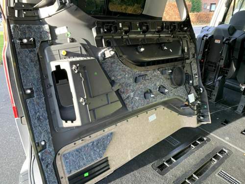

Ich habe den neuen FTC und möchte gerne den Türkontaktschalter der beiden Schiebetüren mit einem zusätzlichen Schalter abschalten können. Hierfür gibt es in einem anderen Thread eine gute Beschreibung, allerdings für den alten Tourneo 🙁
Um die Kabel für den Kontaktschalter abzwicken und einen Schalter dazwischen setzen zu können, muss ich ja an die C-Säule. Anders als beim alten, ist beim neuen Dicken allerdings die komplette untere Seitenverkleidung an einem Stück. Ich habe mir das gestern angeschaut und war komplett überfordert.
Leider habe ich bisher nur sehr wenig Erfahrung mit solchen Arbeiten und will auch nichts kaputt machen. Immerhin ist das Auto neu und es wäre sehr ärgerlich, wenn man hinterher sieht, dass ich Pfuscher da am Werk war (z.B. weil die Verkleidung abgebrochen ist oder nicht mehr richtig drauf gesteckt werden kann und somit Spalten usw entstehen).
Über eure Hilfe (Bilder + Beschreibung für dumme 😉 freue ich mich sehr!
Hat hierzu auch noch jemand eine Antwort parat? Möchte das gleiche Thema nun auch demnächst angehen.
Ich kam leider noch nicht dazu und aktuell ist es mir ein wenig zu kalt. Aber im Mai habe ich nochmal Elternzeit und dann will ich es angehen. Hoffentlich hat sich bis dahin jemand hilfestellend geäußert 😉
Ich habe mir solche Hebewerkzeuge und auch gleich eine Schachtel Ersatzclips besorgt, irgendwelche werden bestimmt zu Bruch gehen. Heute mal probiert, hinbekommen habe ich es aber nicht.
Muss der Getränkehalter vorher ab?
Müssen die Grauen Stücke der Säule vorher ab?
Wäre echt cool, wenn sich jemand meldet, der hier Input zum grundsätzlichen Vorgehen liefern kann.
Soweit ich es bisher probiert und verstanden habe, muss zunächst die graue Abdeckung oben weg. Dahinter kommt eine Schraube zum Vorschein.
Um das untere Teil (das leider die komplette hintere Seitenwand ist) aber wegnehmen zu können, muss wohl erst der Getränkehalter unten weg. Das war dann aber damals angesichts der knappen Zeit zu aufwendig. Mehr kann ich also leider nicht helfen...

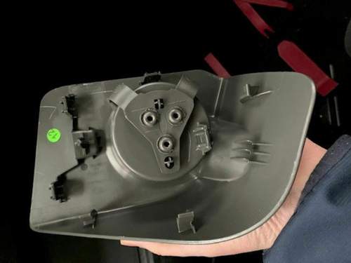

Das mit dem Getränkehalter ging jetzt einfacher, wie erwartet.
Einfach nur an den rot markierten Stellen hochhebeln, dann kann man ihn schon mehr oder weniger leicht rausnehmen.

Der Becherhalter sieht so aus, ggf. müsste man natürlich auch in der Seitenverkleidung im nicht sichbaren Bereich etwas Platz für den Schalter schaffen. Schalter habe einfach mal reingebastelt per Bildbearbeitung, wobei man ihn natürlich auch beliebig anders platzieren könnte (darf halt nur nicht die Plastik-Halterungen treffen).

Habe die Innenverkleidung nun abgebaut und kann erläutern, wie es funktioniert:
Als erstes die weißen Plastikelemente an B und C Säule entfernen. Einfach den Rand aus der Gummidichtung vorziehen und dann dann das Teil beherzt abgezogen werden.
Auf der rechten Seite müssen danach 3 Schrauben gelöst werden: die erste Ist unter der soeben gelösten weißen Abdeckung der C-Säule.
Die Weiteren 2 befinden sich im Ablagefach. Hierzu das Gitter entfernen, nun zeigen sich zwei schwarze Runde Abdeckungen. Diese entfernen und die Schrauben lösen. Nun kann man die Ganze Seitenverkleidung Stück für Stück lockern - etwas Druck ist schon nötig. Zwei Steckverbindungen müssen gelöst werden.
Auf der linken Seite auch zuerst die weißen Abdeckungen an B und C Säule entfernen. Zwei Schrauben lösen, anschließend kann auch hier das Seitenteil entfernt werden, hierzu muss eine Steckverbing gelöst werden.
