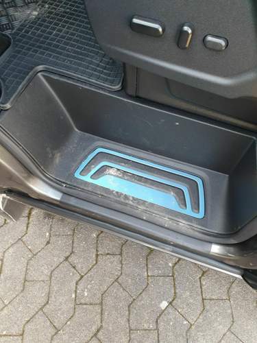

hat mal jemand die Trittstufe am aktuellen Modell (meiner ist BJ2020) ausgebaut?
Hier scheint nichts verschraubt zu sein und ich gehe davon aus, dass ich nicht die B-Säulenverkleidung abbauen muss, sondern lediglich die Verkleidung um die Leuchte herum?
