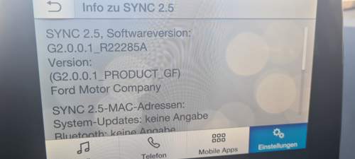

ich habe heute meinen neuen Ford Fiesta (Facelift 2022) abgeholt.
Verbaut ist das Ford Sync 2.5.
Nach mehreren Versuchen ließ sich für die erste Fahrt mein iPhone über USB mit dem Sync verbinden und CarPlay verwenden.
Seitdem ist keine Verbindung mehr möglich. Nach dem Zurücksetzen der Verbindung wird im Sync bei erneutem Anschließen zwar der Einrichtungsdialog für CarPlay angezeigt, jedoch ist es danach nicht aufrufbar und auch in iOS wird das Fahrzeug in den CarPlay-Einstellungen nicht sichtbar.
Darüber hinaus wird der Ladevorgang des Handys ungefähr alle 10 Sekunden unterbrochen.
Auch die Aktivierung der Ford Pass App (wird für einen Rabatt durch den Ford-Händler gefordert) ist nicht möglich, da die Verbindung mit dem Handy nicht funktioniert und somit unter „Mobile Apps“ nicht nach der Ford Pass App gesucht werden kann.
Bisher getätigte Lösungsversuche:
- Anschluss von drei verschiedenen iPhones über beide verfügbare USB-Anschlüsse (iOS Versionen 15.3 und 15.4 versucht)
- drei verschiedene zertifizierte Lightning-Kabel getestet, die an anderen Geräten einwandfrei funktionieren, darunter ein nagelneues
- Verbindung auf iPhones und im Sync zurückgesetzt
- iPhones und Auto neu gestartet
- Soft Reset auf iPhone durchgeführt
- Neueste Software auf Sync ist bereits installiert
- Ford Pass App ist auf neuestem Stand
Die Bluetoothverbindung funktioniert einwandfrei, wurde testweise jedoch auch bereits einmal zurückgesetzt.
Kommende Woche werde ich zum Händler gehen und nachschauen lassen.
Falls jemand das gleiche oder ein ähnliches Problem hatte, würde ich mich jedoch über jeden Hinweis freuen.

Weiß man wann der Fehler endlich behoben wird und Apple Car Play wieder ohne Probleme funktioniert? scheint ja jetzt schon ewig so zu sein... wirklich schade
Leider gibt es dazu überhaupt keine Information für die Kunden so weit ich es überblicken kann.
Beim letzten Update hieß es von der Werkstatt, dass damit das Problem „stabiler“ werde, aber es definitiv nicht gelöst sei.
Einen zeitlichen Horizont habe ich nicht genannt bekommen.

Ich habe heute mal die neuste Version aufgespielt vom 09.08.22.
20220903
Wurde das auf den 7 Seiten schon beantwortet? Was ist denn Sync 2.5 ?
Ich kenne nur 2, 3.x und 4
Hat das 2.5 irgendwelche Besonderheiten?
So weit ich weiß ist das Sync 2.5 ein Sync 3 ohne Navi-Funktion.
Leider wurde das Problem noch nicht gelöst, ist aber von Ford offiziell anerkannt.
Ford sagt zum Sync 3 ohne Navi "Sync 3 Light". Im System wird es aber als Version 2.5 geführt.
Beim Fiesta meiner Eltern funktioniert es seit meinem Update vor einigen Wochen nun weiterhin stabil (auf Holz klopf).
