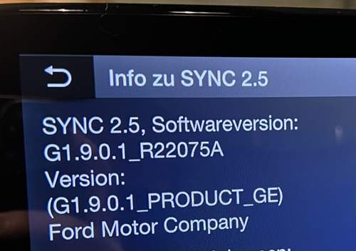

Also bei mir findet er weder über WLAN noch über die Ford Website ein neues Update. Das letzt gab es irgendwann im Sommer letzten Jahres.
Die aktuelle Version habe ich als Screenshot angehängt.
Mit der Version ist es weiterhin kaputt wie eh und je.
Die intern verfügbaren Updates werden mir weiterhin nicht auf Garantie eingespielt, weil sie das Problem laut Werkstatt nicht lösen.
Ich habe die Hoffnung eigentlich eh aufgegeben während meiner Leasinglaufzeit noch ein voll nutzbares Auto zu kriegen.

Ah - das habe ich „erst“ im Herbst eingespielt und da ist es in der Tat bei meinem Eltern im Fiesta besser geworden. Dort wird ein iPhone 8 und ein iPhone Xr genutzt und seitdem klappt es dort zuverlässig.
Daher hätte ich jetzt bei dir auf eine ältere Version getippt und auf das Update für dich gehofft. Wenn das aber bei dir immer noch auftritt, dann ist das natürlich Mist.
War vorher bei mein Eltern nicht nutzbar da die Verbindung ein reines Glücksspiel war.
da das Problem bei mir weiterhin hartnäckig besteht (auch mit neuem iPhone), habe ich nun einen Termin beim Händler ausgemacht, um die nur in der Werkstatt verfügbaren Updates einspielen zu lassen. Auch wenn ich dafür selbst Blechen muss, da es ja nicht als Lösung gilt und somit nicht über Garantie abgerechnet werden kann. (Da ich auch Probleme mit der Sitzbelegungserkennung, dem Bluetooth und der Rückfahrkamera habe, habe ich noch eine kleine Hoffnung, dass es doch auf Kulanz geupdated wird)
Was sind denn die ganz aktuell verfügbaren Softwarestände, die die Werkstatt aufspielen kann? Ich würde das nämlich gerne gezielt anfragen.
