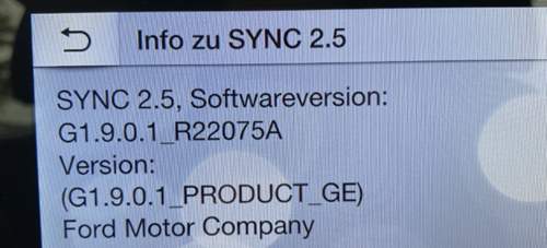

Ich habe wie Kenny……übers Web auch immer nur die Antwort“Software ist auf dem neusten Stand“ bekommen. Das Update über das Fahrzeug selbst hat aber funktioniert und danach scheint der Fehler behoben
Ich hab das Update über das Auto geladen - ganz normal via Wifi.
Version:
G1.9.0.1_PRODUCT_GE
Jetzt weiß ich natürlich nicht, ob es da einen Unterschied gibt in verschiedenen Ländern, da ich in Dänemark lebe.
Benutze ein iPhone 11 (nicht Pro) mit iOS 15.5
Das ist definitiv eine neuere Version als auf meinem Fiesta installiert ist.
Ich werde es heute Nachmittag direkt versuchen.
Hier nochmal mit Foto.
Wie gesagt, ich bin in Dänemark ansässig und weiß nicht ob es deshalb Unterschiede gibt. Kann ich mir zwar nicht vorstellen, aber man weiß ja nie.
426aaee6-1f33-42e2-a231-43ffb28b8200
Das sieht auch nach der Version von Hucky aus.
Ich glaube das Update lies sich nun auch bei mir installieren.
Es zeigt zwar noch die alte Version an, aber es gab keine Fehlermeldung bei der Installation und bisher funktioniert CarPlay. Einmal komplett neu starten hat es bisher auch überstanden.

So - habe es heute einmal geschafft den Ford Fiesta meine Eltern zu aktualisieren.
Es gab für das Sync 2.5 ein Update auf G1.9.0.1_R22075A
Man findet leider gar keine ChangeLogs dazu. Habe es direkt über die HU installiert (per WLAN).
Danach direkt ein Test mit einem iPhone 8 was bereits einmal erfolgreich gekoppelt war und seitdem nicht mehr ging. Es ging erstmal sofort. Haben dann keine weiteren Tests gemacht aber ich beobachte.
