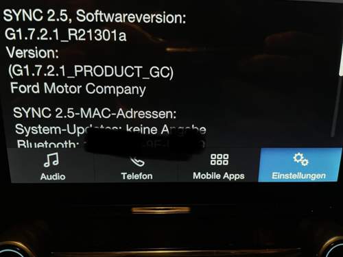

Warum haben wir eigentlich Ford Sync 2.5 und nicht Sync 3 im Ford Fiesta 2022? in der offiziellen Preisliste ist das Cool & Connect Paket mit Sync 3 versehen.

Ja - laut Papiere wurde der Wagen in Feb diesem Jahres gebaut und erst vor zwei Wochen von Ford an meine Eltern geliefert. Fahre selber Audi daher bin ich da nicht so tief in der Materie, liefere aber gerne Infos wenn so zur Lösung helfen.
Hier die Details der Version - war gerade im Wagen und habe das Bild gemacht.
Sync Version
Ja, so sieht das bei uns auch aus. Der Fiesta sollte laut Prospekt etc. eigentlich Sync 3 haben. Gibt es eine Funktion oder ein Merkmal an dem man Sync 3 sicher erkennen könnte? Ansonsten Beschiss oder updatefähig oder......
Das „echte“ Sync 3 hat seit ca. Ende 2018 generell die Ford-Navigation integriert.
Seitdem wird die Lösung ohne integrierter Navigationsfunktion als Sync 3 Light bzw. Sync 2.5 bezeichnet.
