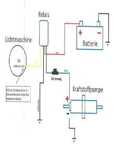

Hab jetzt Vorförderpumpe angeschlossen. Der Sprit kommt aus den DüsenAnschlüssen. Bin mir jetzt nicht sicher ob das Steuergerät richtig angeschlossen wurde.

Moin Leute. Hab noch ein Mal die externe Pumpe angeschlossen. Aus zwei Ausgängen kommt Sprit raus aus zwei nicht. Hat jemand ne Idee? Ist die ausgetauschte Pumpe doch kaputt?
so lange der Motor, bzw. die pumpe nicht dreht kommt nicht aus allen Leitungen Diesel. Dazu muß man den Aufbau einer VPxx kennen 😉
Die Pumpe muß mit einem Ford Tester mit PATS, also der Wegfahrsperre angeglichen werden, sonst springt der nicht an. Und zumindest sicherstellen, daß der Kraftstofffilter mit Diesel befüllt wird, damit die Pumpe dann auch Diesel ansaugen kann. Aber ohne die Modulinitialisierung läuft der nicht
Hallo. Hab jetzt mit ForSan versucht zu initialisieren. Irgend wann sag es mir Eingangscode falsch. Ich nehme den Outcode 0.... Der mir angezeigt wird. Was mach ich den falsch? Jemand ne Idee? Gruß
