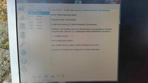

Hab alles initialisiert, jedoch kommt dieser Fehler. Hab Bild als Anhang . Weiß echt nicht mehr weiter.

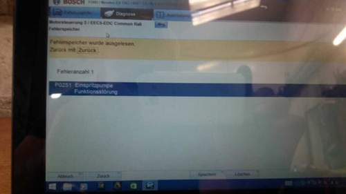

ich benötige eine neue Einspritzpumpe. Habe den Fehlercode (0251 Einspritzpumpe Funktionsstörung).

Ich hab nur die Fehlermeldung, siehe Foto.
Er fährt soweit normal, rußt nur sehr stark, springt ab 140 beim Durchbeschleunigen immer wieder in den Notlauf.

KS-System= Kraftstoffsystem! Wie Bernd schon schrieb, erst mal den Dieselfilter tauschen, Achtung, keinen billigen Mist kaufen, sondern Markenfilter von Delphi, Motorcraft, MANN, Bosch oder ähnliches! Den alten dann aufbörteln, NICHT aufsägen oder so!!! Der Schlauch unter dem AGR wirklich richtig prüfen, nicht nur schauen!!! Geht meistens auf der Rückseite ( zum Motor ) kaputt!!! Wenn Späne im KS-System sind, muß alles gereinigt werden, vom Tank ab! Injektoren werden dann auch mit Spänen konterminiert sein, die müssen dann zu einem Fachbetrieb zum überprüfen, ob da Späne drin sind, wenn das der Fall ist, müssen diese überholt oder getauscht werden! Wenn die Pumpe gespant hat, wird das ein teures Vergnügen, rechne mal mit 2500 €.
