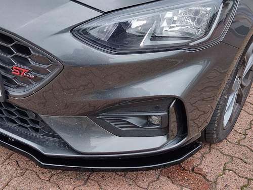

Eine weitere Sache noch, da ich in jedem Forum dazu etwas anderes lese und hoffe das evtl. hier jemand das bereits gemacht hat und daher aus Erfahrung berichten kann. Muss man beim ST-Line die Front abbauen, um den Kühlergrill auszubauen oder bekommt man den auch ab (geclipst), ohne die Front abzubauen?

Also ich habe an meinem MK4 zuerst den Maxton-Grill verbaut und einige Monate später gegen den ST-Grill ersetzt.
Ich habe für jeden Aus- bzw. Einbau den Stoßfänger komplett abgebaut.
Denn ohne dem braucht man entweder Kinderhände oder man muss sich die Hände mehrfach brechen.
Und wenn der Stoßfänger komplett abgebaut ist kann man den Grill auch besser ausbauen ohne ihn zu beschädigen. Die Halteklammern sind nämlich nicht gerade ohne und sue brechen gerne ab.
Es sind zwar genug dran das es nichts ausmacht wenn man 1 o. 2 beschädigt, aber wenn mehr kaputt gehen ist ein perfekter Halt beim Wiedereinbau nicht gegeben und man müsste mit Silikon o. Sikaflex beigehen und ihn zusätzlich einkleben.
Aber als kleiner Tipp, baue nicht auf Maxton um.
Der Grill hat keine Haltenasen und man muss ihn mit Schrauben fixieren oder mit Sikaflex einkleben, da er sonst nicht hält.
Der vom ST ist dagegen Plug& Play verbaut und nur unwesentlich teurer als der von Maxton.

Super, vielen Dank für die Ausführung. Ich hab nicht vor den Grill auswechseln, aber ich möchte das „ST-Line“ Emblem dran schrauben. Dazu muss ich aber an die Rückseite kommen.
Also wenn Du es dranschrauben willst bräuchtest Du nichts abzubauen.
Aber die Schraubvariante sieht echt grausam aus. Denn im Original ST-Grill ist die passende Vertiefung drin für das Klebeemblem und das Emblem ist auch drin. Deswegen hab ich direkt den ST-Grill genommen und nichts verbastelt.
Also wenn es schön sein soll verbaue den Original ST-Grill. Zudem wird die Schraubvariante nur verzinkt sein was mit der Zeit rosten kann und es dann erst Recht unschön aussieht.
Ich hole mir jetzt auch noch das Original-Emblem für hinten (was zwar mit 40€ nicht gerade günstig ist), aber alles was man im Netz bekommt ist viel kleiner und passt nicht zur Optik. Hab wenn Du möchtest mindestens 4 ST-Klebeembleme und alle sind kleiner wie Original. Ich möchte deswegen das Originale haben, da ich auch den Auspuff vom ST verbaut habe.
Beim originalen ST-Grill passt ja aber das ST-Line Emblem nicht.
Kleben nicht schrauben hält auch.
ST-Line
Im ST-Grill oder ST-Line Grill?
Na das sieht man doch. Der ST-Line Grill hat die Vertiefung fürs Emblem nicht.
