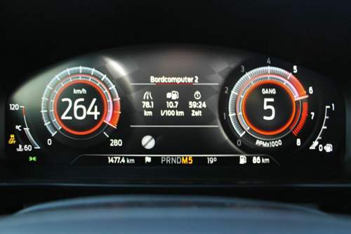

kurze Frage, wer es schon mal ausprobiert hat:
Welche gefahrene Höchstgeschwindigkeit wird bei Euch auf dem Tacho angezeigt!?
Ich war gestern kurz auf der AB und hatte 261 auf dem Digitaltacho!! Ich nehme an, das waren dann so ca. 250 Echte abgeriegelte;-)

Ich fahre IMMER mit eingeschalteter Radarwarnapp (Handy neben Navi instaliert). Bei 220 Tachowert habe ich GPS Wert von 210 im Handy
Mit Automatik hatte ich ihn auf Tacho 265. Dann kam der bekannte Fehler "Störung Antriebsstrang" und anschließend das Notprogramm. Da wäre eventuell sogar noch etwas gegangen. GPS hatte ich 255 km/h gemessen.
Gutes neues Allen,
Also laut Tacho lag die gefahrene Höchstgeschwindigkeit bei 265kmh mit Schaltgetriebe

Der Focus ST ist aber abgeregelt, genau wie sein Vorgänger. Mit 280 PS wären ohne Abregelung locker 260 km/h (also Tacho >270) drin.
Nein ist er nicht. Bin 278 nach Tacho gefahren (Schalter, Kombi). Aber es gibt ne Physikalische grenze was so ein Auto mit der Leistung packen würde. Wenn man Stark bergab fahren würde dann würde er nur durch das Drehzahlband abregeln, also bei 6500 u/min. Könnt ja mal bei 6 Gang und 6000 u/min gucken, wie schnell er ist und dann ausrechen was er bis 6500 noch an Geschwindigkeit zulegen könnte 😉

Der Wagen könnte zwar Serie sein, aber so wie der geht, geht mein Automat definitiv nicht. Da liegen Welten dazwischen. Der quält sich, um überhaupt mal Tacho 260 zu erreichen. Zur idealen Vergleichbarkeit habe ich meine Testfahrt auf exakt dem gleichen Autobahnabschnitt (BAB 17 CZ - Dresden) gemacht wie im Video. Da geht es einige Kilometer bergab, ich hatte aber deutlich weniger Verkehr und konnte wirklich lange auf dem Pinsel bleiben.
Auf dem gleichen Abschnitt hatte ich den Mk3 ST gemessen, der definitiv abgeregelt war. Da ging nicht mehr als Tacho 261 bei ca. 6000 U/min (GPS 257,2 km/h) trotz recht starkem Gefälle. Da fährst du dann wie gegen eine Wand. Daher auch meine Vermutung, dass beim Serienmodell eine Sperre eingebaut ist, die irgendwo zwischen 255 und 260 km/h greift (war bei meinem Cupra auch so). So eine Sperre kann man jedoch auch aufheben - und dem Steuergerät sogar noch ein paar PS schenken, damit er so gut vorwärts geht wie im obigen Video. Mir fehlt die Garantie, dass das beim Fahrzeug im Video nicht erfolgt ist.
