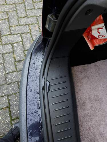

habe hinten rechts am Dach (gleich bei der Klappe) Wassereinbruch, habe im Bild makiert wo es raus kommt,kann aber nicht erkennen wo es herkommt,überall wo ich ran komme ist sonst trocken.

Aktuell habe ich dieses Problem auch mit meinem... Allerdings habe ich festgestellt wenn ich den Kofferraum auf mache steht unten zwischen Gummi und Plastik etwas Wasser. Das lässt für mich auf ein undichtes Gummi hindeuten. Könnte damit zusammenhängen dass ich letztens neue Heckklappendämpfer eingebaut habe und diese die Klappe wahrscheinlich ist etwas weiter vom Gummi wegdrücken als die alten ausgeleierten.

Okay also die Kofferraumdichtung ist ganz aber ich habe gesehen dass an der Dichtung Wassereintritt. Also werde ich diese erneuern. Ich habe sie jetzt mal ein wenig abgezogen dass sie etwas weiter raus steht und Kofferraum zugemacht wär jetzt mal ein paar Tage warten wenn es dann dicht ist dann weiß ich dass es an der Dichtung liegt

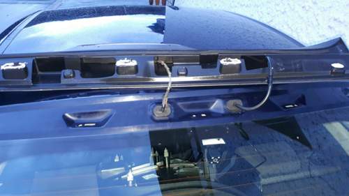

Hier habe ich mal eine weitere Möglichkeit des Wassereintritt gefunden... Das ist bei mir das Problem. Habe es schon für irgendwie fast vermutet meistens sind es ja auch irgendwelche Plastikteile Die anders Blech Montiert sind, wo Wassereintritt . Ich hatte zuvor bereits die dritte Bremsleuchte unter Verdacht aber diese Hat ja keine direkte Verbindung zum Innenraum. Jetzt habe ich wieder am Wasser Am Dichtungsgummi festgestellt und die Verteilung abgemacht. So wie ich das sehe, Ist hier der Wassereintritt An den Befestigungslöchern des tollen Plastik spoilers zum Suchen Punkt diesen werde ich einmal demontieren Und die Öffnungen für die Befestigungsschrauben irgendwie abdichten. Ich hatte den Spoiler im Sommer schon einmal abgemacht und da drunter den ganzen Moos und alles weg gemacht um Gammel vorzubeugen. Wahrscheinlich hat das bisher alles dicht gehalten .

Hier noch mal ein paar Bilder
Diese Stellen habe ich nun abgedichtet. Alle Schrauben von dem Plastik Spoiler und die Schaniere.jpg
Bei mir war der Spoiler Lose. Da Lief dann auch das Wasser über die Nummernschild Beleuchtung wieder nach draußen. War nur verwundert warum die Stecker immer weg gefoult sind.
