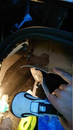

habe hinten rechts am Dach (gleich bei der Klappe) Wassereinbruch, habe im Bild makiert wo es raus kommt,kann aber nicht erkennen wo es herkommt,überall wo ich ran komme ist sonst trocken.

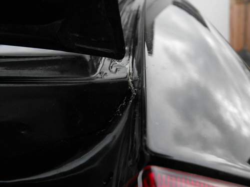

Wie oben bereits gesagt, sind die neuralgischen Punkte eben die Blechausschnitte an den Heckklappenscharnieren aber vor allem auch die Blech-Übergänge zwischen Seitenteil und Dach.
Diese Bleche stoßen im Bereich der Nut/Rinne/Aussparung der Dachleiste zusammen. Es bilden sich dort Risse. Die Kollegen mit der flachen Dachleiste (so wie ich) haben es ein bisschen leichter. Man kann sie vorsichtig anheben, darunter neu abdichten, fertig. Ich musste allerdings von hinten gesehen ca 1 Meter bis nach vorne, bis die gut sichtbaren Risse aufhörten. Seitdem ist alles trocken.

Na ja, da gibts glücklicherweise nicht viel mehr zu sagen. Wie gesagt, die Dachleiste ist nur geklebt, einfach nach oben abhebeln. Sei mutig! Am Besten hinten beginnen, und mit einem geeigneten Werkzeug, z.B. Kunststoff-Montagehebel langsam nach vorne arbeiten. An einem warmen Sommertag (hüstel) gehts natürlich einfacher. Vielleicht bisschen aufpassen, das das dann lose Ende nicht abknickt. Rinne saubermachen, ging mit viel Wasser und nem Schwamm problemlos, und trocknen.
Ne mittlere bis ordentliche Wurst von der Dichtmasse (gibts in schwarz und weiß, überlackierbar) in die Rinne gelegt und mit nem behandschuhten Finger über die unübersehbaren Risse drüber. Dann mit allen verfügbaren Daumen die Leiste wieder reingedrückt.
Bei mir, und einigen anderen, seitdem
Leiste fest und Auto dicht.

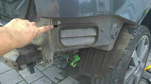

auf der Suche nach meiner Undichtigkeit (bisher an der Dachleiste vermutet) bin ich heute noch auf eine zweite Wasserentrittstelle gestoßen. Bemerkt habe ich es als ich alle Fugen, Ritze, Spalte etc. oberhalb meiner ursprünglichen Problematik abgeklebt hatte und bei kräftiger Gartenschlauchdusche plötzlich das Wasser an ganz anderer Stellen reinkam.
Nach kurzer Suche mit einer Endoskopkamera dann der Erfolg. Hinter den Ecken der Stoßstange befindet sich direkt neben den Befestigungsschrauben ein ca. fingerdickes Loch. Dieses Loch war mit einer Art Aufkleber verschlossen,
welcher gerade mal 2-3 mm größer war als das Loch. Vermutlich durch Witterungseinflüsse war der Kleber an eiiner Stelle schon abgegangen. Ergo hat das in dem Bereich zwischen Stoßstange und Blech eintretende Wasser direkten Zugang zum Kofferraum (gut zu sehen im zweiten Bild).
Also flux links und rechts das Problem beseitigt und wieder nach den anderen Stelle suchen (morgen).

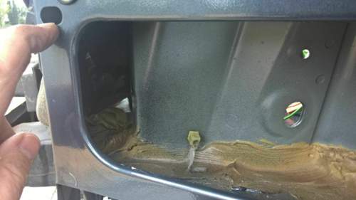

Der Grund war wie beschrieben unter der Kunststoffleiste zu suchen: ganz am Ende der Leiste liegt ein quasi rechteckiges Blech auf einem eher rundliches Blech. Der Zwischenraum ist mit einer weißen Masse ausgefüllt, siehe Bild. Diese hat aber einen fast 3mm breiten Riss gehabt und da lief das Wasser in größeren Mengen direkt an der C-Säule entlang auf die seitliche Abdeckung (Filz) und dann in den Kofferraum.
Ich habe die Bereiche auf beiden Seiten gesäubert und mit einem handelsüblichen Spezialkleber (ähnlich Empfehlung weiter oben) abgedichtet. Mit diesem Kleber habe ich auch wieder die Kunststoffleisten festgeklebt. Diese sind original auch nur mit einem doppelseitigem Klebeband in der Nut befestigt.

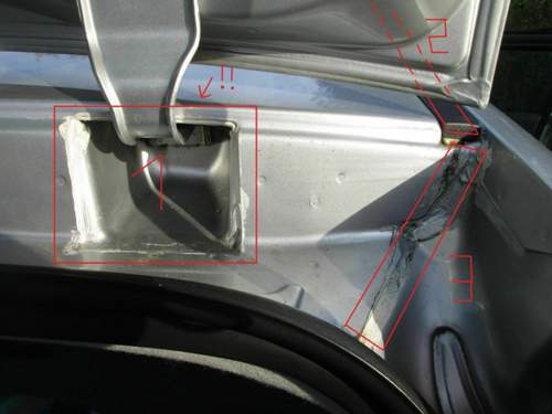

ja schon verblüffend, dass sehr oft, nahezu völlig übereinstimmende, Feuchtigkeitsstellen gezeigt werden. Beim Themenstarter war das ja auch schon so. Ich wiederhole gerne nochmal, was ich damals abgedichtet habe:
Wie schon berichtet, eine Kombination aus drei abgedichteten Bereichen hat bei mir zur Lösung geführt, alles bis heute dicht. (siehe gekennzeichnete Bereiche im Bild)
1. Die viereckige Aussparung des Scharniers. --> alle vier Kanten, wichtig ist insb. die obere Kante, an die man so schlecht dran kommt.
2. Unter der Dachleiste --> die flache Dachleiste ist nur geklebt, eine U-Schiene oder eine Dachreling ist von innen verschraubt. Die Leiste vorsichtig von hinten beginnend abhebeln. Die freigelegte Rinne vom Dreck säubern. Oft sind jetzt kleine Risse in Längsrichtung zu sehen. (Detailfotos oben in meinem Post). Die Leiste soweit abmachen bis die Risse aufhören, bei mir etwa 1 ganzer Meter, bis Mitte Rücksitzfenster.
3. Hast Du ja schon: Die sichtbare Karosserienaht im oberen Eck der Heckklappenfalz. Verläuft im 45 Grad Winkel nach oben zur Dachleiste.
Bei weiteren Fragen einfach nochmal melden

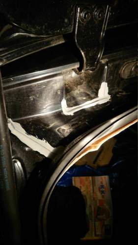

So vielen Dank nochmal für eure Hilfe, ich hab die Leiste gelöst weil es immer noch rein regnete, siehe da, auch ein Riss. Den hab ich mit Flüssigkunststoff abgedichtet und jetzt ist der Kofferraum wieder trocken.
