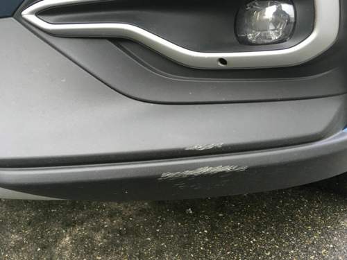

mir ist heute ein kleines Mistgeschick passiert, kann man da was retten?
Siehe Fotos 🙄

Würde das mit Smart Repair machen lassen, danach siehst du nichts mehr und ist billiger als beim Lackierer.
Genau, ein guter imitiert via Silikon Abdruck sogar die Maserung im Kunststoff.
Für den unteren Bereich,gibt es Struckturspray in der Sprühdose
etwas beispachteln-schleifen und beilackieren.
Das obere Teil bekommst du fertig lackiert einzeln.

Es ist hier kein lackiertes Bauteil betroffen. Die beiden beschädigten Teile dürften neu weniger kosten als Smart-Repair. Allerdings ist der (De-)Montageaufwand beachtlich.

Stimmt, sind im Prinzip nur Plastikteile. Gibt es bei Ford einen "öffentlichen" Teilekatalog?

Vermutlich werde ich das erstmal so lassen da ich das Auto eh einige Jahre fahren möchte. Da kommt bestimmt noch was zu ;-)

Das mit dem Strukturspray ist ein guter Tipp, vielen Dank! Wie würdest du das schleifen? Einfach mit Schmirgelpapier? 😕😁
Schleife das mit 400er Körnung NASS etwas bei.
Vorher etwas zuspachteln-zukratzen
Nicht trocken schleifen,sonst reibst du den Kunstoff zu sehr auf!
