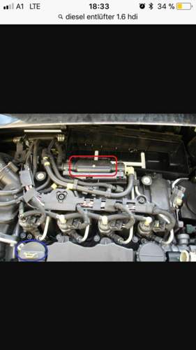

😕Entlüfterpumpe?
Hat PSA sowas fest eingebaut? im www leider nix dazu gefunden😠
Entlüfterhandpumpe beim 1,6 hdi.(citroen)siehe bild.
Bei ford hat der 1,6 tdci keine entlüfterpumpe.
Beides psa motoren.
