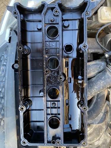

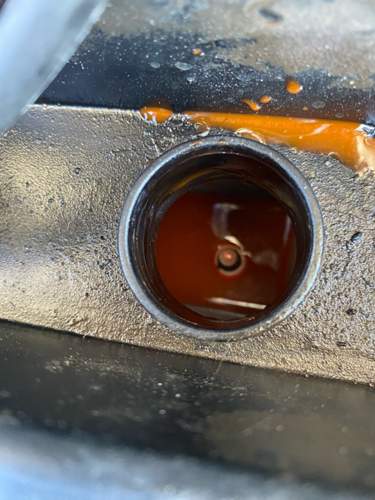

Ich habe heute nochmal die Haube aufgemacht um zu schauen was Sache ist und teile (neue Dichtung wieder) zu tauschen.. da sehe ich das der Zündkerzen Schacht voller !! Rotes Kühlwasser ist.. wo kommt das her was kann kaputt sein? Ventil Deckel Dichtung? Hilfe hoffentlich nicht die ZKD.. Auto wird aber nicht heiß
Was mit auffällt ist das die Dichtung die drin ist steinhart ist.. und die neue total weich.. aber ich kann kein Riss etc in der Dichtung erkennen

Hallo, Ford Mechaniker hier. War der Kühlmittel Stand normal als du festgestellt hast das eine rötliche Flüssigkeit sich in den Zündkerzen Schächten angesammelt hat? Das ist eine der ersten Fragen die man sich stellen sollte. Falls Kühlmittelstand völlig in Ordnung war,dann handelt es sich eher um Regenwasser was durch nicht genügend abgedichtete Waschdüsen in der Motorhaube auf das Luftfiltergehäuse tropft. Und sich dann seinen Weg sucht,an Zündkabelstecker vorbei bis in den Motor.
Bitte überprüfe mal beide Scheibenwaschdüsen,oft sitzen die ohne Gummidichtung locker in der Haube. Dann ausbauen und mit Silikondichtmittel einkleben. Spätere Fiesta haben Dichtung ab Werk,ist aber auch nicht perfekt dicht,dann trotzdem zusätzlich einkleben.
Folgeschäden können natürlich auftreten durch das Wasser, Fehlzündungen, festgerottete Zündkerzen, wenn Froststopfen aus Stahl verbaut sind können die durchrosten,locker sein.
Die Flüssigkeit hätte ich als Mechaniker analysiert, mit Frostschutzprüfer ,mit Refraktometer.
Zu dem Problem der undichten Motorhaube/Waschdüsen gab es bei Ford rechtzeitig Mitteilungen an die Werkstätten.
