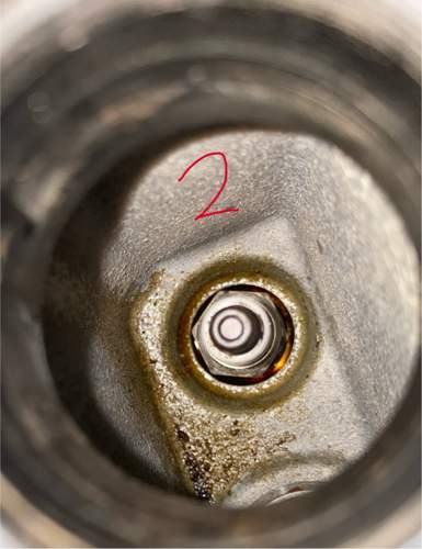

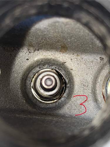

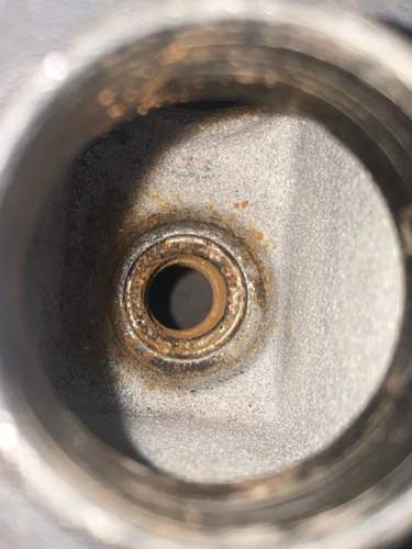

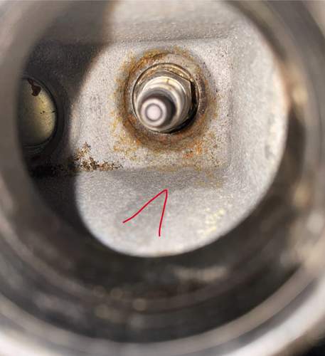

So ich habe heute mal die Haube aufgemacht. Und habe mal die Kerzen rausgedreht usw.
Dabei sind mir folgende Sachen ‚aufgefallen‘
- Und zwar ist mein Motor oben rum (unter dem Lift Filter Kasten) recht Ölfeucht.
Ich muss auch sagen vor einiger Zeit habe ich mal recht viel nachgekippt.
- dann ist im 4ten Zylinder (der wenn man davor steht ganz rechts) und (oder in 2x ) ein wenig ‚flüssigkeit‘ drin. Und im 1sten Zylinder (der wenn man davor steht ganz links) das Gewinde relativ viel Staub (?).
- die Kerze die in Zylinder 4 war habe ich nun mal in den dritten reingedreht um zu schauen ob der Fehler nun da auftritt…
- wenn man Gas gibt hört der sich zum Ende hin ‚klappernd‘ an.
Anbei alle Fotos die ich gemacht habe und wenn es geht ein Video.
Was sagt ihr dazu?
Spule ist von Bosch, Kabel von Motor craft und Kerzen von beru (Ultra 14KR 8MUV)… welche sind den die besten?
Was ist das für eine Substanz? Ist das evtl. Der Grund für den stotter Fehler?

Das ist Öl was von oben runterläuft. Es könnte der Grund für die Zündprobleme sein, wenn es die betroffene Kerze ist. Schau mal ob es aus der Dichtung oben kommt.
Auch das Knallen im Auspuff deutet auf unverbrannten Sprit/fehlerhafte Verbrennung hin.
Die Kerze auf Bild 2 im Videobeitrag sieht merkwürdwig aus. Einmal das Keramik was von unten braun wird in diesem Ausmaß verglichen mit den anderen Kerzen und dann die Anlauffarben über dem Gewinde, das sieht nach großer Hitze aus. Kann natürlich täuschen. Ist das zufällig die Kerze aus dem Kerzenloch wo das Öl steht?
Guten morgen,
Danke erstmal für deine Nachricht..
genau das ist die Kerze die im Zylinder 4 war und auch der Zylinder der laut meinem Fehlercode die zündaussetzer hat.
Wie kann ich schauen ob es aus der Dichtung kommt? So wie ich das gesehen habe kommt es von zündkerzenschacht von ganz oben, also geh ich fest der Annahme aus das es daher kommt. Auch die Tatsache das Öl auf der anderen Seite herauskommt.. also von außen ist es ja genauso feucht. Da habe ich mal ein sehr tümpelhaftes Video gemacht wo man von außen sieht das es die Dichtung sein könnte.

Hab den Verlauf der Dichtung nicht genau vor Augen, aber in der Regel mit Taschenlampe oder kleinem Spiegel evtl? Viel mehr ist darüber nicht wo es herkommen kann, außer du hast es mal verschüttet und es hat sich rübergezogen. Geh mal von der Dichtung aus, wenn es aussen auch rausdrückt.. Ob du dir das zutraust weiss ich nicht, Ventildeckel muss runter.
Also mal säubern und schauen ob es wiederkommt. Würde Kerzen von Motorcraft oder NGK nehmen falls du tauscht. Aber schau erstmal ob der Fehler auf 3 wandert.
Die Farben täuschen glaube ich, das wird produktionsbedingt sein. Aber das braune Keramik in dem Ausmaß ist mMn nicht normal. Die Kerzen sind ja auch nicht uralt, wenn du sagst ca 6tkm.
Kat denke ich nicht, dazu müssest du mal eine AU machen lassen. Und dann hättest du vermutlich auch einen Abgasfehler, wenn der Kat sich auflöst. Wobei ich grad gar nicht genau weiss, ob der MK6 eine Monitorsonde nach dem Kat hat.

Ich habe nun den Deckel gesäubert um zu sehen wo was rauskommt. Aber auch ich bin der Meinung es ist die Dichtung. Den auf der gleichen Seite wo es in den Zündkerzen Schacht läuft, geht es auch auf der anderen Seite wieder raus.
Ich habe nun auch mal die Kerzen von Zylinder 4 auf 3 getauscht und aktuell läuft er ohne bemerkenswerten stottern.. so wie eingangs beschrieben, wie nach einem Zündkerzen tauschen.
Das braune ist auch nicht wie bei den anderen Kerzen. Das sieht für mich so aus, also wäre dies durch der Hitze und dem Öl entstanden. Auch sieht es sobald als wäre die ‚gebrochen‘ bzw ein riss ist dort wo das braune ist horizontal… aber sie geht auf dem Zylinder 3.
Ob es damit zu tun hat weiblich getauscht habe oder ein wenig das Öl raus geputzt hat kann ich nicht sagen… was wäre deine Vermutung?
Den Mechaniker habe ich schon gefragt zwecks einen Termin für die Dichtung zum tauschen.
Ich hoffe nur das ist auch der Grund und nicht irgendwas schlimmeres (das der Zylinder 4 die Kerzen kaputt macht) und es nicht mit dem Öl zu tun hat…

Klar könnte es auch Öl sein am Keramik der Kerze welches sich da hochgezogen oder festgebacken hat bzw dieses eingefärbt hat. Besonders weil es nur die eine so extrem betrifft. Die Kerzen bekommen im Alter/Verschleiss immer so einen braunen Rand unten, aber eben gleichmässig. Mit dem Putzen hat es mMn nichts zu tun, dann hättest du es von der Kerze abwischen können. Ein Riss im Keramik ist aber niemals gut. Meine Vermutung aus der Ferne : Du beseitigst den Ölverlust der Deckeldichtung und danach haben sich deine anderen Probleme mit der Kerze/Aussetzern auch erledigt.
