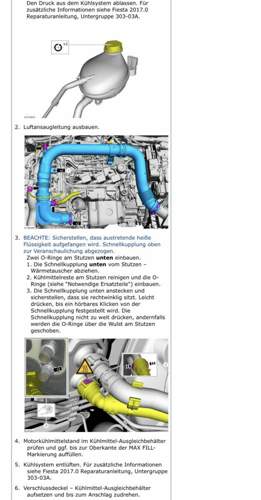

kann vielleicht bitte jemand Fotos einstellen, wie die Anschlüsse am Wärmetauscher vor und nach Ausführung der TSI aussehen?
Danke.
Gibt kein vorher nachher bild ... 🙂
04cbbd8e-4e74-47cb-a4f4-67b96354e74a
@Beli4 schrieb am 18. Juni 2019 um 22:04:54 Uhr:
Sehr hilfreiche Information mit dem Foto, besten Dank dafür!
Betrifft das eigentlich nur Fahrzeuge bis zu einem bestimten Herstelldatum, oder kann das auch bei "aktuell in Produktion befindlichen" Neuwagen auftreten?

Würde sagen ja. Ich weiss es ned genau aber ab einem bestimmten Tag haben die da einen Kabelbinder montiert, und noch bssl später auch die Ringe ers.

Sehr geehrter Beli4,
ich habe das Foto heute morgen meiner Ford Werkstatt gezeigt, dort war ich um 8:00 Uhr,
um 11:15 Uhr gab es einen Rückruf das mein Neuer Fofi St Line fertig ist, und das Problem behoben sei.
Dank dem Foto von Dir konnten Sie den Fehler schnell beheben. Eine Probefahrt von mir um zu testen, hatten schon den Glauben verloren ??, verlief sehr erfolgreich.?Das Knarzen und knirschen ist WEG ??????
Danke
Lg aus Oldenburg
Klasse freut mich zu hören !
Danke für die Rückmeldung.

Falls du dort ran kommst mach mal nen Kabelbinder um die 2 Rohre. Und schau obs besser ist(nicht zufest anziehen nur ein bssl)

War heute bei meinem FFH und dort wurden die O-Ringe gemäß der bekannten TSI montiert.
Bis jetzt sind die Geräusche komplett verschwunden und ich bin wirklich erstaunt, was die zwei kleinen O-Ringe (der Monteur war so freundlich, mir diese zu zeigen) bewirken.
Werde das Ganze allerdings weiter beobachten, weil einige hier ja berichten, dass das Problem nach kurzer Zeit erneut auftritt.
