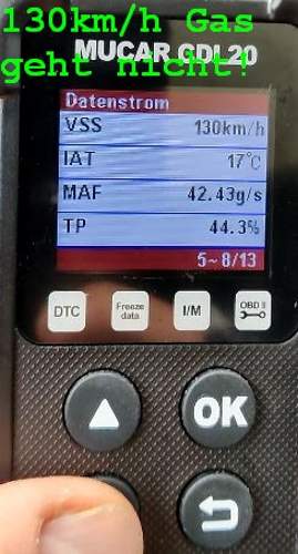

Ehm.. kann man wehrend der Fahrt etwas ans Auto anschließen und so den Fehler wenn er auftritt auslesen ?
Update.. Wollte mir jetzt das Diagnosegerät kaufen um den Fehler bei Fahrt auszulesen ?
OBD2 Diagnosegerät, MUCAR CDL20 OBD2/EOBD diagnosegerät Auto, Universal KFZ-Fehlercode-Lesegerät mit Vollen OBD2-Funktionen, Code Scanner für Alle OBDII/EOBD Protokoll
https://www.amazon.de/.../
Gibt es bessere unter 30€ ?
Fehler auslesen ist immer gut. Ich nutze diesen OBD-Adapter und ne Android App. Während der Fahrt Fehlercodes live wird wohl nicht gehen, ist mir nicht bekannt, aber unmittelbar nach Auftreten des Problems sollte funktionieren.
Aber Ladedruck und andere Daten lassen sich mit der richtigen App live auslesen.

Heute noch mal die Karre auf die Autobahn gebracht und GAs gegeben .. beim ersten mal bis 150km/h war alles schick dann musste ich auf 60km/h runter und habe wieder Gas gegeben.. und genau das selbe bei 130kh/h war kein Gas mehr .. kann durchdrücken wie ich will.. dann wieder runter auf 60km/h und die Leistung war wieder da.

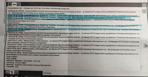

Forscan habe ich etwas warten müssen bis der Stecker und Notebook Batterie angekommen ist .. syr :/
Aber so schauts jetzt aus..
Edit:
Forscan verlangt dass ich von HS auf MS Can im laufe des Scans umstelle.. naja er liest die Daten aber dann ist die Verbindung zu DTC verloren .. muss da lange wieder versuchen und Auto neu starten dass ForScan wieder DTC erkennt..
Lade weitere Bilder hoch ..was er beim zweitem Versuch anzeigt.
Ansaugluftstrom A Regelung: Funktion 71 - Stellglied klemmt ? Ist das was?

Ich empfehle ein VCM/ELM ohne mechanischen HS/MS Can Umschalter!!! Das OBD Link EX lohnt sich! Kostet zwar ein bisschen mehr, ist aber schneller und komfortabler.
Ansaugluftstrom,das müsste die Drosselklappe sein.
Wenn die Fehlercodes alle wirklich so sind wie angezeigt, dann hat dein Motor ja jede Menge Probleme. Mit Kraftstoff Druck/Kraftstoff Einspritzung und Turboladersystem. Da hast du so einiges was du prüfen kannst.
Am besten erst mal alle Fehlercodes löschen, Probefahrt.
Kraftstoff-Filter wurde erneuert? Wann? Km ? Muss spätestens alle 60.000km erneuert werden.
Wackelkontakt am IMV Ventil an der HD Einspritzpumpe? Einspritzdüsen verschlissen?

-OUTDOOR_TEMPERATURE: 23 °C - Außentemperatur
===END IPC DTC U0140:00-2E===
===IPC DTC U0214:00-2F===
Code: U0214 - Kommunikation mit dem Modul Fernbedienungsbetätigung unterbrochen
Status (-2F):
- DTC vorhanden zum Zeitpunkt der Anfrage
- Fehlfunktions Indikator Lampe ist AUS für diesen DTC
Modul: Kombiinstrument
Standbild #1:
-EVENT_TIME: 324490788 s (Sun May 28 11:49:15 2023) - Event time
-TOTAL_DISTANCE: 222357 km - Abstand insgesamt
-MODULE_VOLTAGE: 14.5 V - Modul-Spannung
-INCAR_TEMPERATURE: 23 °C - Innenraumtemperatur
===END IPC DTC U0214:00-2F===
===IPC DTC U0164:00-2F===
Code: U0164 - Keine Kommunikation mit Modul - HVAC
Status (-2F):
Standbild #1:
===END IPC DTC U0164:00-2F===
Kann nicht gelöscht werden
Turbolader Regelung prüfen, variable Verstellung des Turbolader, Unterdruckversorgung durch die Vakuumpumpe prüfen,Magnetventil prüfen usw.
Drosselklappe prüfen,Verkabelung usw.
Da hast du ja nun jede Menge Anhaltspunkte.
