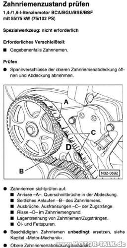

Original geschrieben von Rippa
Wenn google nicht lügt dann ist die Empfehlung für den Wechsel bei 90 TKM, man ist aber auf der sicheren Seite, wenn mans schon bei ca 70 TKM machen lässt. Zu den Kosten hab ich sehr widersprüchliches gelesen . . scheinen aber so um die 300 Euro zu sein.
Oder nach Sichtprüfung entscheiden:
Zahnriemen
