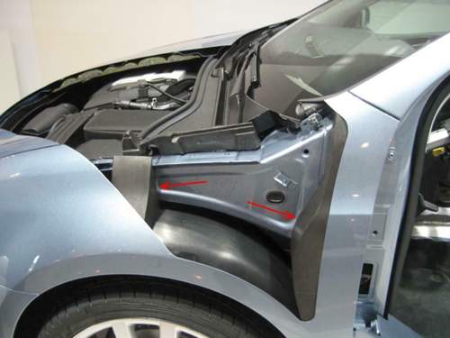

Der A3 hat im gegensatz zum Golf im vorderen Kotflügel ein Schaumstoffteil das die Abrollgeräusche der Räder aus dem Radhaus dämpft!
Auch der Golf hat im vorderen Kotflügel Schaumstofteil.
Kotfluegel
Danke für die Info!
Tolles Bild!
Ich hoffe, du hast nicht deinen eigenen Golf aufschneiden müssen...😉😉😉
Gruß, Ulli 🙂
Danke für die Info!
Tolles Bild!
Gruß, Ulli 🙂

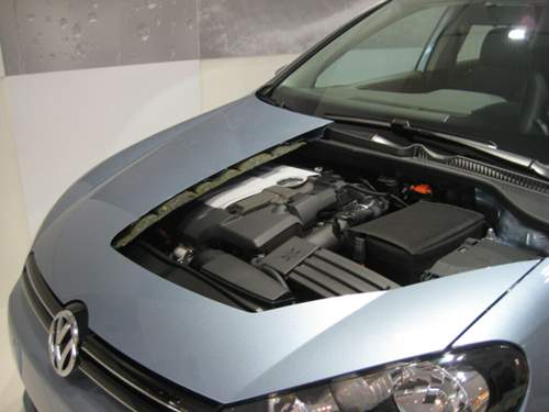

Da stand ich vor dem Auto schon mit der Säge, als in der letzten Minute erfuhr, dass jemand schneller war. 😁
Hier sieht man, dass das Bild oben vom Golf ist, und nicht vom Audi 😉
Golf-ausgeschnitten
....super Bilder, hier echt zutreffend, ein Bild sagt mehr als 1000 Worte, gibt es noch mehr von diesen Leckerlies?
Oder vielleicht den ganzen Golf VI als Explosionszeichnung? (Ich weiß, ich bin jetzt still, aber das liegt an der langen Wartezeit).😁
Schönes Bild, aber laut ETKA hat der Golf VI diese Schaumstoffteile
nicht !
