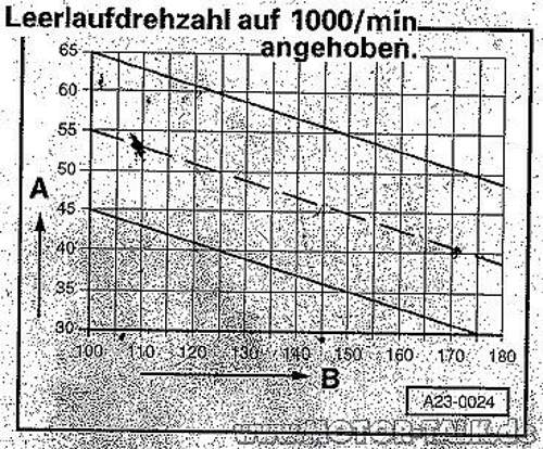

Welcher Wert ist dann richtig im TDI-Graph? Also, welcher Wert entspricht dem, auf den man einstellen soll? Sind die angezeigten 130° richtig, um die Pumpe bei 1000rpm einzustellen?
ja, Kraftstofftemp Digitalwert 130 ist aber die unterste Grenze mit der man einstellen darf, besser ab 135. Ich hatte mir mal vor Jahren Notizen dazu gemacht, aus den Infos, die ich im Internet sammelte, um überhaupt zu verstehen, wie die TDI-Graph Grundeinstellung funktioniert.
Ich kopiere das einfach mal hier rein.
Erklärung VAG-Com Grundeinstellung:
Im VAG-Com TDI-Graph Grundeinstellungsmodus Drehzahl 1000rpm wird der Spritzversteller auf max. Spätanschlag gefahren, um die dynamische Regelung praktisch ausser Betrieb zu setzen. Es gilt nun der statische Einspritzbeginn der anhand des Nadelhubgebers abgefragt und im TDI-Graph mit der Kraftstofftemperatur Digitalwert nicht Celsius angezeigt wird. Am besten sollte man eine Messung bei einer Kraftstofftemperatur von Digitalwert 130 bis 150 durchführen, da man genauere Einstellungen vornehmen kann. TDI-Graph gibt eine Messung schon ab 80 Grad frei, was eigentlich sehr früh ist. Dies ist mitunter evtl. ein Grund warum viele Werkstätten falsch einstellen, da der Motor nicht richtig warmgefahren wird. In einem Wiki war nachzulesen, daß eine korrekte Spritzbeginn-Einstellung beim Kraftstofftemperatur Digitalwert von 120 eine Fehlstellung bei 150 bewirkte und die dynamische Spritzbeginnregelung ständig am Anschlag bewegte.

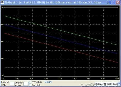

weitere Tips:
Bei unsere mittlerweile älteren ESPs liest man sehr oft, dass man den Spritzbeginn ein bisschen früher einstellen sollte, dann würde der Motor besser anspringen, stimmt, bei mir klapps gut.
Ich habe mir daraufhin das Diagramm ein wenig abgeändert und besser angepasst.
In der VAG-Com 3.11 Datei \Scaling\ tdigraph.cfg kann man sich die Linien incl. Skala selbst einstellen. Wenn TDI-Graph gestartet wird, wird unabhängig vom Autotyp (ich sage mal fälschlicherweise) immer die Einstellung der ersten Zeile geladen, es wird nicht mit dem Motorsteuergerät verglichen, ob wirklich das richtige Diagramm geladen wurde.
Man muss deshalb immer darauf achten, unten rechts im Auswahl-Fensterchen den richtigen Autotyp (sofern vorhanden) auszuwählen.
Ich habe nun die Werte selbst programmiert und meinen AEL in der tdigraph.cfg gleich in die erste Zeile gesetzt. Damit wird immer gleich mein AEL automatisch geladen.
Und wenn ich schon dabei war, auch die drei Linien rot (für Spritzbeginn zu spät), blau ok, grün (für Spritzbeginn zu früh) gleich um 5 Punkte Richtung früh im Diagramm nach oben versetzt.
Dann muss ich nicht immer dran denken, die ESP ein bisschen früher einzustellen. Bei meinem neu erstellten Diagramm genügt es nun, die ESP bei der Grundeinstellung immer um die blaue Linie tänzeln zu lassen, in der die etwas frühere Einstellung bereits berücksichtigt wurde. Das geänderte Diagramm habe ich auch in der Kopfzeile dementsprechend beschriftet. Das Ergebnis sieht man unten im Bild, man erkennt das leicht abgeänderte Diagramm. Man sieht auch, dass ich die Linien enger gerückt habe, um eben bei der ESP-Einstellung genauer arbeiten zu müssen und sich nicht an zu grosse Toleranzen zu verlassen.
Es ist kein Hexenwerk, man muss nur in der tdigraph.cfg erste Zeile folgendes Beispiel eintragen:
Audi A6 2.5TDI Bj.96 AEL 1000rpm einst. ab 130 blau 5 P. früher,100,180,65,48,55,38, (alles in eine Zeile eintragen ohne Zeilenumbruch, wie hier dargestellt wird)
und schon hat man sein Diagramm zusammengebaut, Text ist natürlich frei wählbar.

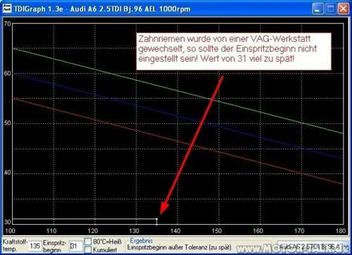

01-audi-a6-c4-2-5tdi-ael-spritzbeginn-einstellung-original-diagramm-1000rpm
02-audi-a6-c4-2-5tdi-ael-tdi-graph-linien-spritzbeginn-5-punkte-frueher
03-audi-a6-c4-2-5tdi-ael-vag-com-einspritzbeginn-zu-spaet-wert-31
