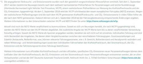

Wenn es für dich so wichtig ist, was völlig in Ordnung ist, dann solltest du dich aber auch im Vorfeld besser informieren. In Zeitalter des Internets nichts einfacher als das. In allen Dokumenten von Ford steht ganz klar, dass es auf NEFZ zurück gerechnete Werte sind. Die Steuer wird aber gemäß WLTP erhoben. Ford hält sich nur an die geltende Gesetzgebung, da in D die Politik mal wieder verkackt hat und unsere Teflonangie auch dieses Thema bis geht nicht mehr verschleppt.

a) Der Diesel hat mit WLTP auch höhere Werte als im Prospekt stehen.
b) Bisher wurden Steuern nicht rückwirkend geändert, sollte für dich zukünftig also auch nicht teurer werden. Meiner wurde im August (also vor WLTP) zugelassen und ich zahle ein Autoleben lang nur den geringeren Wert nach NEFZ. Es ist immer die Etstzulassung entscheidend.

Ich bin fälschlicherweise davon ausgegangen, dass ab September 2018 alle Angaben mittels WLTP ermittelt und auch so wiedergegeben werden. Mir war nicht bewusst, dass die WLTP Werte auf NEFZ zurückgerechnet werden (dürfen).
@hoschiking schrieb am 31. Mai 2019 um 13:36:08 Uhr:
So klar finde ich die Formulierung nicht! Außerdem habe ich meinen Active bereits seit März. Mein Ford Händler konnte mir zum Bestellzeitpunkt nicht mal die Schlüsselnummern für die Versicherung sagen. 😛

@louis-focus schrieb am 31. Mai 2019 um 14:01:10 Uhr:
Du meinst, dass ich für mein Auto nie mehr KFZ Steuer bezahlen muss als heute? Das wäre schön 🙂
Meine Befürchtung war nur, dass der Steuersatz für CO2 (2 Euro für jedes Gramm pro KM über 95 g/km) von der Politik deutlich nach oben gesetzt wird. 😮
Bis die Grünen die CO2 Steuer eingeführt haben, habe ich hoffentlich meinen ST ... vielleicht hätte ich Sie nicht wählen dürfen... 😁
@Vaips schrieb am 31. Mai 2019 um 15:34:19 Uhr:
Davon gehe ich auch fest aus, aber wie gesagt geschah das bisher nicht rückwirkend, Bestandsschutz sozusagen. ;-) Wenn der Wert steigt, dann bspw. ab Erstzulassung 01.01.2021 (Phantasiedatum), alle Fahrzeuge davor bleiben beim alten Steuermodell. So war es zuletzt bei der WLTP-Umstellung, die für alle EZ seit 01.09.2018 gilt. Meiner wurde im August zugelassen und wurde auf NEFZ zurückgerechnet, obwohl bereits WLTP-Werte vorlagen. Also auch hier galt als Stichtag die EZ und dieser Stichtag gilt auch in Zukunft.
