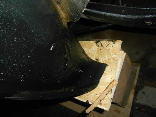

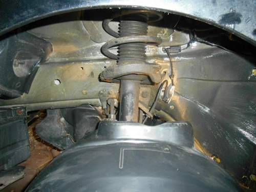

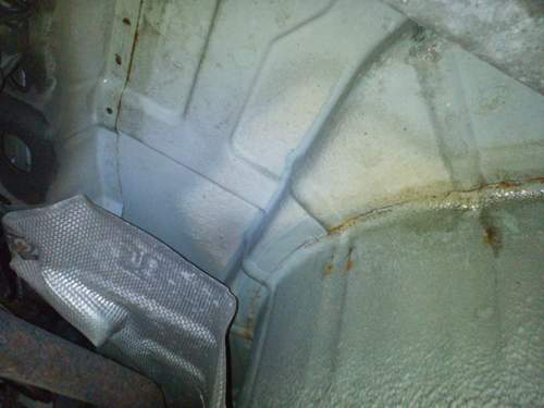

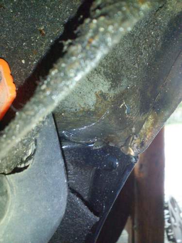

für die Woche hab ich den Focus nun bei mir stehen und ich werde den Unterboden etwas auffrischen und ihm eine Hohlraumkonservierung spendieren.
Ich reiche trotzdem noch die Bilder vom Rost und der Teilbehandlung mit Owatrol nach, auch wenn es nun schon paar Monate her sind. 😁
Das zweite Bild zeigt den Radlauf innen, das dritte die Überlappungen der Reserveradmulde (find ich aber noch ganz gut) und das vierte den Rahmen.

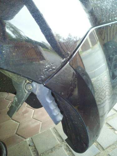

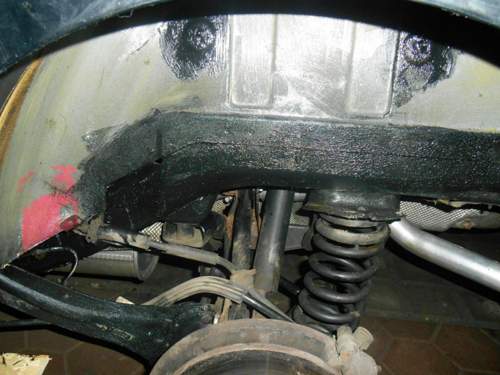

Beide Kotflügel haben an der Stelle, wo sonst der Kunststoffschutz montiert ist, kleine Durchrostungen. Sonst ist der Wagen gut.
Sagen wir mal, in leicht angerostetem Zustand. Für einen 10 Jahre alten Focus ok.
Ich habe nun Fluid Film Gel BN für den Unterboden und die Radkästen genommen, sowie Perma Film für die angerosteten Stellen, die ich zuvor mit Owatrol gestrichen habe. Für die Hohlräume habe ich Fluid Film AS-R verwendet. 😎
In die Schweller bzw. Schwellerverkleidung habe ich ebenfalls Fluid Film AS-R reingesprüht. Die Verkleidungen wollte ich nicht abnehmen, da ich hier zu große Angst vor Durchrostungen hatte und leider noch kein Schweißgerät besitze.

Meiner hatte am linken Kotflügel unten etwas rost. Erklärung dazu ist ganz einfach das der Dämmschlauch der die geräusche hin zum fahrzeuginnenraum dämmt wasser zieht und nass wird. Das sind auch quasi die beiden einzugen stellen am focus die rosten.
Beim Fiesta leider nicht anders. Dort hatte ich aber schon vorgesorgt, bis der Unfall kam... Bei denen ist's aber auch vorn beim Kotflügel die Verschraubung sehr rostanfällig.
Der Focus ist übrigens noch immer gut geschützt, nur der Kotflügel vorn sieht etwas erbärmlich aus, weil durch die Verschraubung des Innenradlaufs der Rost auch durchkommt. Ansonsten kontrolliere ich bei jedem Reifenwechsel und streiche noch etwas Schutzfett nach.
