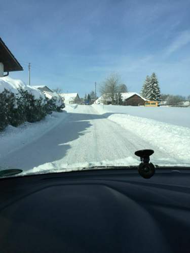

Ich hab mit meinem FL Turnier absolut keine Probleme im Schnee und Steigungen. Darüber hinaus hab ich die Continental TS850 drauf. Ich denke die Investition hat sich gelohnt 🙂
Die Tranktionskontrolle arbeitet wirklich einwandfrei (bei mir) auch auf verschneiten Pisten (getestet im Hochschwarzwald).
Das Auto lässt sich auch mit zuviel Gas nicht aus der Ruhe bringen und bleibt schön auf Kurs.
An extrem steilen Hängen schaltet man die Tranktionskontrolle aber vorher aus!
Dann wühlt man sich wie früher nach oben 😉
Ansonsten sollten eigentlich auch ungeübte Fahrer mit dem Focus bei winterlichen Verhältnissen sicher unterwegs sein.
Gute Winter-Reifen und etwas Aufmerksamkeit vorrausgesetzt.
