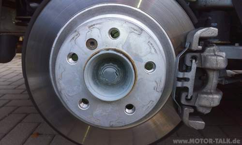

habe jetzt mal die Hinterachse verarztet. Vorne sehe ich noch nichts von Rost.
Habe mich für Zinkspray entschieden. Ist zwar aus dem Baumarkt, aber trotzdem bis 600 Grad hitzebeständig. Da nur die reine Radnarbe betroffen war, habe ich auch an dieser nur mit der Drahtbrüste zunächst den Rost entfernt, ausgewischt, eine Schablone ausgeschnitten und losgesprüht.
Als Anhang mal vorher - nachher Fotos.
Vorher
Nachher
Sieht gut aus.
Trotzdem ist es nicht normal das eine radnarbe so nass wird das dort rostbrühe rausläuft.
Tiefe fütze vielleicht, hochwasser durchfahren, hund drangepinkelt?
Hast du gut gemacht. Sieht gut aus.

Nein, ist leider dadurch geschuldet, dass der Nabendeckel nicht so dicht hält. Ausserdem ist die Berührungsstelle Felge/Nabe offen und da kann einfach Wasser reinlaufen.
Hatte ich bei allen meinen BMWs bisher 🙁
beim Golf 7 meiner Frau sind nur Radkappen drauf. Da kann das Wasser ganz frei reinlaufen. Der ist 1 Monat älter und steht immer draußen. Hab auch da gestern mal nachgeschaut. Kein einziger Hauch von Rost zu sehen.
Also irgendwas macht BMW da eindeutig falsch. Das darf bei einem Premiumprodukt einfach nicht passieren, wenn es schon bei einem <16 TEUR Golf nicht rostet.
Ende Oktober ziehe ich die Winteralus (Zubehörfelgen) drauf. Hier sitzen die Nabendeckel deutlich fester und dichter. Ich bin mal gespannt...

Sorry das ich so hartnäckig bin, aber ich hatte den e90 und jetzt x1 und da sind keine anderen narbendeckel drauf wie bei dir und ich hatte sowas noch nie!
Rein technisch gesehen ist es auch fast unmöglich das dort größere mengen wasser reinlaufen, es sei denn irgendeine verhaltensweise weicht von der norm ab.
Was ich mir noch erklären könnte ist ein hochdruckreiniger der beim felgenreinigen zu lange auf die narbe gehalten wird.
Spritzwasser schließe ich eigentlich aus, hier wirkt doch in allen lebenslagen die zentrifugalkraft die das wasser stets nach aussen treibt.
War mein letzter versuch, jetzt gebe ich mich dann aber auch langsam;-)
...ich denke auch, das es durch Hochdruckreiniger oder Felgenreinigungsvorrichtungen in Waschstrassen dorthin gelangt. Wenn nach dem waschen der Wagen jetzt nur kurz bewegt wird, steht das Wasser in der Nabe und es gammelt. Beim nächsten Fahren mit adäquater Geschwindigkeit wird die Suppe heraus geschleudert.
Fazit: Rostvorsorge seitens BMW an der Nabe mangelhaft. Nach dem Gebrauch des Dampfstrahlers nicht nach Hause schwuchteln, sonst sind die Zentrifugalkräfte zu gering... 😁

Es ist euch doch bekannt, dass man die Bremsen nach dem Waschen "trocken" fährt, damit die Bremsscheibe nicht so rostig aussehen? Dabei läuft natürlich auch überschüssiges Wasser in der Radnabe ab.
Original geschrieben von F30328i
Original geschrieben von UA2
Einfach 5x von 140 Vollbremsen bis zum Stand. Dann Sind die Naben auch so heiss, dass das Wasser verkocht. Anschliessend musst Du nur noch mit dem Hochdruckstrahler die Felgen reinigen, weil sie bremsstaubig sind. Dann bitte wieder 5 Trockenbremsungen u.s.w.😉
Meine Frau macht das bei ihrem Auto immer mit dem Haarfön.
Flugrost kommt aber nicht vom Waschen. Die Radnaben rosten ja nicht durch, sondern es setzt sich Rost darauf ab.
