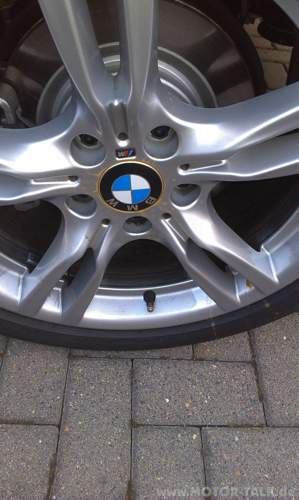

ich muss den alten Thread nochmal ausgraben. In den letzten Tage muss ich leider beobachten, dass irgendwie flüssiger Rost (auch wenn es nicht regnet) an den Nabendeckeln rausläuft und die ganze Felge versaut. Aber nur an der Hinterachse.
Habe letzten Sonntag die Rostspuren erstmal mit einem feuchten Fensterleder weggeputzt. Und heute sieht es schonwieder so wie auf dem Foto zu sehen aus.
Das sieht ja aus, als würde die Radnarbe vollkommen wegrosten.
Bei meinem alten F30 konnte man Rost am Bremsscheibentopf sehen. Aber bei meinem F31 sieht man von aussen garnichts.
Hat jemand schon mal sowas ähnliches gesehen oder erlebt? Sollte ich damit mal die Werkstatt aufsuchen?

mach den Deckel ab,sprüh das ganze ein paar mal mit Kriechöl ein und wisch es mit einem Lappen aus - dann haste wieder ne Saison Ruhe 😉
ich mach das bei jedem Räderwechsel so und sprühe die Nabe anschliessend noch mit Gleitmetall ein
wenn du gar nichts machst und der Wagen steht viel draussen rosten die Teile schon heftig
odi
ja - werde die wohl am WE mal abmachen. Und mir im Baumarkt Gleitmetalspray oder Keramikspray holen. Oder hat einer noch einen anderen Vorschlag?
Aber sowas habe ich noch nie erlebt. Der Wagen ist ja gerade mal 3 Monate alt und hat noch keinen Winter gesehen.

Bei mir werden demnächst alle 4 Bremsscheiben gewechselt, die sind aktuell am Bremsscheibentopf verrostet. Mit was muss man den Bremsscheibentopf besprühen dass die neuen Scheiben nicht wieder vergammeln?
Ich empfehle Zinkspray. Das, schützt, hält und hat sich über Jahre bei Problemfällen bewährt und sieht auch noch gut (silber) aus, wenn man sich etwas Mühe gibt.
Entscheidend ist immer die Versiegelung des Mettals der Radnabe. Wenn die nicht mehr aktiv ist, kommt der Rost - und das nicht nur im Winter.
Öl fliegt ab und ist nicht zu empfehlem, schon gar nicht in der Nähe von Bremsanlagen.
Auch Unterbodenschutz, oder was Menschen noch so an die Radnabe streichen, spritzen ist schon abenteuerlich. Finger weg.

Das ist kein Mangel oder gar ein typisches BMW-Problem. Ob neuer Golf, Audi A8, Mercedes SLK oder BMW 6er. Das habe ich bei relativ neuen Fahrzeugen schön öfter gesehen. Ein Schaden ist da nicht entstanden, sondern nur optimale Rostbedingungen. Wenn du die Räder abmontierst, wirst du das sehen. Das ganze ist optisch unschön, hört aber natürlich auch wieder auf.

Versteh ich das jetzt falsch, aber der Rost kommt ja nicht von der Felge, sondern von der Eisennabe dahinter, auf der sie aufliegt. Und die wird doch heiß, sehr heiß beim Bremsen.
Und da soll Zinkspray(lack) halten ???
Wäre da nicht hitzefester (Auspuff)lack bis 650° aus dem Baumarkt besser ?
von der Alufelge kommt kein Flugrost!
Es reicht vollkommen, wenn man Hammerit (silber) nutzt. So heiss wird der Nabentopf nicht, dass man Auspuffarbe benötigt. Bei mir hat Hammerit immer vollkommen gereicht. Und, wie ich schon mal im Forum erwähnte, nur die aussendeite des Topfes mit einer kleinen Schaumstoffrolle rollert; nicht die Anlagefläche zur Felge! Geht in 2 min pro Topf und hält ein paar Jahe.
Zinkspray ist nicht nötig und mech. nicht so haltfähig wie Hammerit. Spray hat auch den Nachteil, dass der Sprühnebel sich überall niederschlägt und man aufwändig abkleben muss.
Das Auftragen mit einer kleinen Schaumrolle geht mit etwas Gefühl im Spaziergang und man saut nichts ein.
Habe ich bisher mit guten Langzeiterfahrungen immer so gemacht.
PS. einfach über den Flugrost drüberrollern. Reicht vollkommen.

Die Nabe kann unangenehm heiss werden, jedenfalls verbrennt man sich die Finger. Die Temperaturen liegen aber weit unter der der Scheibe. Wenn der Reibring so richtig fett blau ist, dann hatte er 300°C. Die Nabe liegt liegt vermutlich wit darunter, ich schätze mal 100°C. Das macht aber schon mächtig Aua an den Fingern, wenn man da anfasst. Die Nabenabdeckung mit dem BMW-Propeller ist aus Kunststoff (Thermoplast) und würde wohl bei 200° die Felgebspeichen entlangfliessen 😉
Also, das Temperaturgefäll ist schon recht hoch. Hammerit hält auch einige Grad aus. Ich hatte es immerhin schon mal weit häherem Bremsenstress ausgesetzt, also so eine lapidare Passanfahrt. Ohne Probleme!
Und wenn, dann streichst Du einfach nochmal drüber.

Beim Zinkspray sollte man nicht unbedingt semiprofessionelle Spraydosen aus dem Baumarkt kaufen. Ich nutze 600 Grad Celsius beständiges Zinkspray wie zum Beispiel
dieses
. Eine Behandlung hält locker bis zum Ende der Lebensdauer der Bremssscheibe.
Hammerite kann man natürlich auch nutzen. Warum nicht. Das Zeug neigt jedoch zu Orangenhaut, was mir nicht so sehr gefällt.
