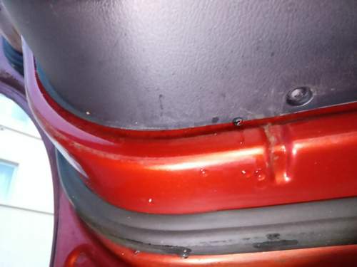

Ich habe mich mit der Problematik beschäftigt und es deutet tatsächlich alles auf eine Defekte Türdichtung hin. Vielen Dank für deinen Tipp.
Anbei ein Foto der Tür. An der man sehr gut sehen kann, das die Tropfen über der Türdichtung austreten. Sich also an der Türschwelle Wasser staut. Im Sommer werde ich das Problem nach 10 Jahren entgültige abstellen. Leider ist bisher KEIN Ford Händler bisher darauf eingestiegen. Muss man sich eben selber einarbeiten. Dieses und andere Foren, sowie YouTube sind da eine große Hilfe. Vielen Dank an euch alle.

der ablauf in der tür ist auch nicht zu?
wenn du warten kannst, ist im sommer bestimmt angenehmer, oder du hast eine tiefgarage wo es nicht alzukalt ist. ist eigentlich keine große sache, vielleicht max eine stunde wenn du noch nie sowas gemacht hast
Wäre auch meine erste Frage gewesen…: Sind die Wasserabläufe unten an der Tür alle offen? Kann das Wasser aus der Türe abfließen?
Im übrigen- wenn du das Thema angehst- würde ich auch die Türverkleidung abbauen und mal in die Türe reinschauen… nicht das dir da alles beteits wegrostet…

So, nach dem Antennenfuß habe ich mir die hintere linke Tür vorgenommen.
Verkleidung abmontiert. Durch den Lautsprecherschacht innen alles begutachtet und zwei Esslöffel Schmodder mit Moos auf der unteren Türkante entfernt. Die beiden Abläufe waren aber frei!
Beim Probegießen plätscherte ab auch immer wieder Wasser auf den Bereich der Lautsprechers. zudem lief Wasser am vorderen Bereich der Fenster-Ablaufschiene über und rann an der Tür Außenseite(bei den Scharnieren) in innere.
Problem mußte also wo anders zu suchen sein.
Anschließend die Wasserablaufrinne in der Chromleiste von reichlich Modder bereinigt.
Jetzt läuft es wieder normal DURCH die Tür nach AU?EN ab. Morgen baue ich die Verkleidung wieder an.

So, die Regenrinne an der Scheibe ist gereinigt.
Die Abläufe in der Tür unten sind frei.
Ein warmer Regen mit der Gießkanne war erfolgreich.

So, alles zurück! Nach Regenschauer sammelt sich erneut Wasser hinter der Türdichtung im Schwellen und droht in den Innenraum überzulaufen. Es bleibt mir erstmal nur immer rechtzeitig die Tür zu öffnen und das Wasser ablaufen zu lassen. ???? ...........
