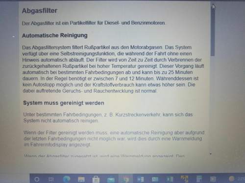

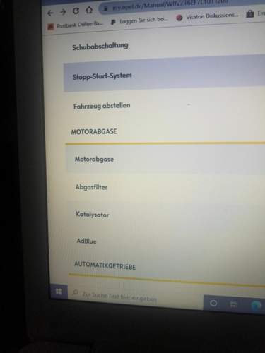

Ist doch alles erkärt.
20210617
Zu finden bei my Opel .
20210617
@Ursel1234 schrieb am 17. Juni 2021 um 09:10:04 Uhr:
Das habe ich natürlich gelesen. Wirklich konkretes steht da aber nicht. "Kraftstoffverbrauch kann erhöht sein." Klar. Der kann auch erhöht sein, weil der Motor noch nicht warm ist oder wenn man vollbeladen fährt. Und jeder weiß natürlich, was bei seinem konkreten Wagen als erhöhter Kraftstoffverbrauch gilt. 😉 Eine wirkliche Empfehlung, was zu tun ist, kann ich dem jedenfalls nicht entnehmen.
